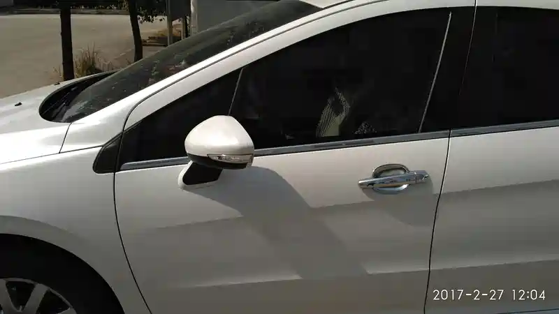

问 驾驶一侧车窗关闭失灵 删除 推荐精华 置顶 取消置顶 关闭回复 打开回复 推荐编辑 楼主禁言 移动帖子 重置头像 操作记录 正月十三 0浏览 · 2017-02-27 12:08 14款风尚,16年4月购车,昨天出现驾驶一侧车窗关闭失灵,之前按下按钮就可以一次性关闭,现在每次升3到4厘米就停止,再升,依次才能关闭,下降正常。各位有这样的情况吗,怎么处理的? 举报 打开汽车之家 阅读体验更好 相关问题 更多 问308换挡问题 0回答 问13款308保养 0回答 问service 0回答 问308换顶胶的问题 0回答 问老车更换4个轮胎 0回答 问第一次自己更换备胎! 0回答 优质解答 金港店老包修车2016 关禁闭 已屏蔽 我要申诉 本楼已被删除 查看回帖内容查看操作记录 2017-02-27 12:13 屏蔽此人 删除 取消删除 禁言 重置头像 共有条对话 > 全部回复 只看楼主 正月十三 楼主 关禁闭 已屏蔽 金港店老包修车2016 2017/02/27 12:13:39 发表在 沙发 回复被删除。倒槽自己可以清理吗? 2017-02-27 12:23 回复 板凳 举报 删除 取消删除 禁言 重置头像 共有条对话 > 正月十三 楼主 关禁闭 已屏蔽 金港店老包修车2016 2017/02/27 12:13:39 发表在 沙发 回复被删除。感谢老包修车,问题已解决。 2017-02-27 12:26 回复 地板 举报 删除 取消删除 禁言 重置头像 共有条对话 > 持照马路杀手 关禁闭 已屏蔽 我也是同样的问题,上升过程中还吱吱的叫,昨天开回4S店更换了整个主驾车窗胶条 2017-02-27 13:14 回复 屏蔽此人 举报 删除 取消删除 禁言 重置头像 共有条对话 > 正月十三 楼主 关禁闭 已屏蔽 持照马路杀手 2017/02/27 13:14:18 发表在 4楼 我也是同样的问题,上升过程中还吱吱的叫,昨天开回4S店更换了整个主驾车窗胶条解决了,根据老包修车建议,初始化。 2017-02-27 13:45 回复 举报 删除 取消删除 禁言 重置头像 共有条对话 > 还想在主楼增加内容?点击续写主楼内容 登录 参与更多互动 发表回复 打开App,查看更多评论 首 页 上一页 下一页 末 页 跳 转 取 消 还想在主楼增加内容?点击续写主楼内容 登录 参与更多互动 系统故障 发表回复 图片最多上传9张 微信好友 微信朋友圈 新浪微博 QQ好友 QQ空间 取消 相关推荐 加载中
