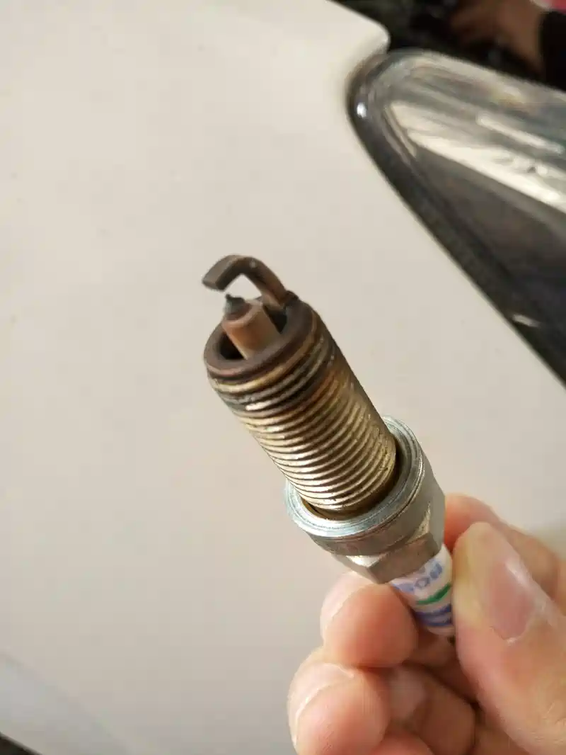

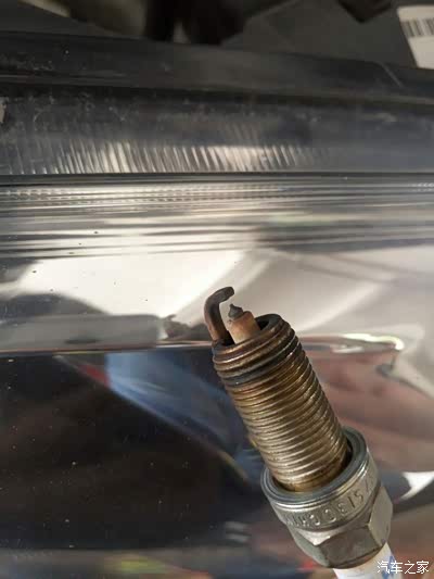

3万公里换下的火嘴
周_亨利
0浏览 · 2017-02-26 14:19
烧的怎么样?看着成色很好啊,不懂,还是换了
优质解答
army101 关禁闭 已屏蔽
哈弗H6
红褐色,正常,电极也没有腐蚀,继续用吧
Pyhoon 关禁闭 已屏蔽
还行如果间隙没变大继续用吧

    chrischen0420 关禁闭 已屏蔽
    标致308
    我也是3w昨天自己换的,我的上面黑乎乎的,是不是积炭啊,旁边有个老司机说还能用

    pengming520520 关禁闭 已屏蔽
    标致308
    我4万了,还没换

    武汉车友3712169 关禁闭 已屏蔽
    第二个有积炭不过不厉害

    leo680 关禁闭 已屏蔽
    五万换就成     14款EC5发动机用的是铱金火花塞
    茹枫似尘 关禁闭 已屏蔽
    标致4008
    我的跑了4万公里换的,除了间隙变大了,其它还好
