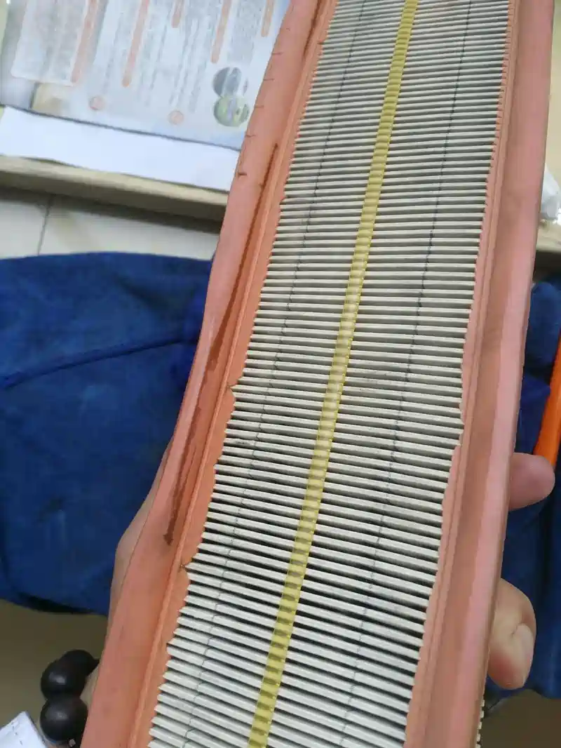

今天自己更换308空滤,发现边上有机油,经查是废气管出来的油,你们的爱车有这种情况吗?本人之前307开了14万公里,从没有问题,换了308,感觉这还是标致吗?

废气管在滤芯之后,即使是废气量过大所致也得是在滤芯的一头,不该在中间位置。最重要的一点是上次是不是你自己换的,能确定上次更换或吹灰的时候没弄上吗?另外标致刹车油壶是不是在空滤上方,有没有可能是刹车油?
Pyhoon 关禁闭 已屏蔽
曲轴箱的废气阀是连到空滤后及节气门前面,让机油蒸汽进入发动机烧掉。
如果油气压力高分离有问题就会出现机油消耗量大的问题。1.6CVVT 就有这个问题。以前的1.6不带CVVT的也是一样有这个问题的只是不严重。

曲轴箱的废气阀是连到空滤后及节气门前面,让机油蒸汽进入发动机烧掉。如果油气压力高分离有问题就会出现机油消耗量大的问题。1.6CVVT 就有这个问题。以前的1.6不带CVVT的也是一样有这个问题的只是不严重。
想起来了,有过一次刹车油壶漏在上面了!谢谢
