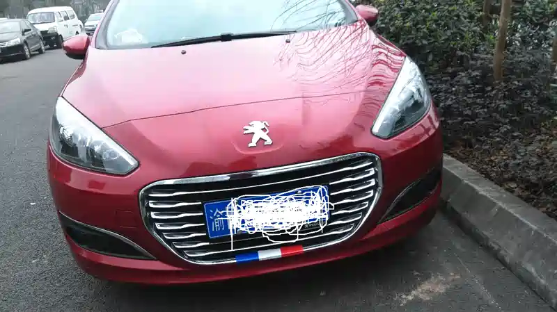

2014  308 手动,冷车怠速抖动 怎么解决和预防?求老司机指路,冷车转速1100转,随之马上出现抖动,3-5秒后结束,随之转速800转,之前偶尔也出现 ,回老家跑了600公里高速,后很长一点时间没有出现,现在偶尔又出现 ,,问客服说是发动机积炭需要清洗节气门 ,油路,这个成本1000多,很纠结,,为什么这么容易积碳,平时该怎么预防避免?求老司机告知,万分感谢~!~!~!~!·
目前2万多公里。。。。。
