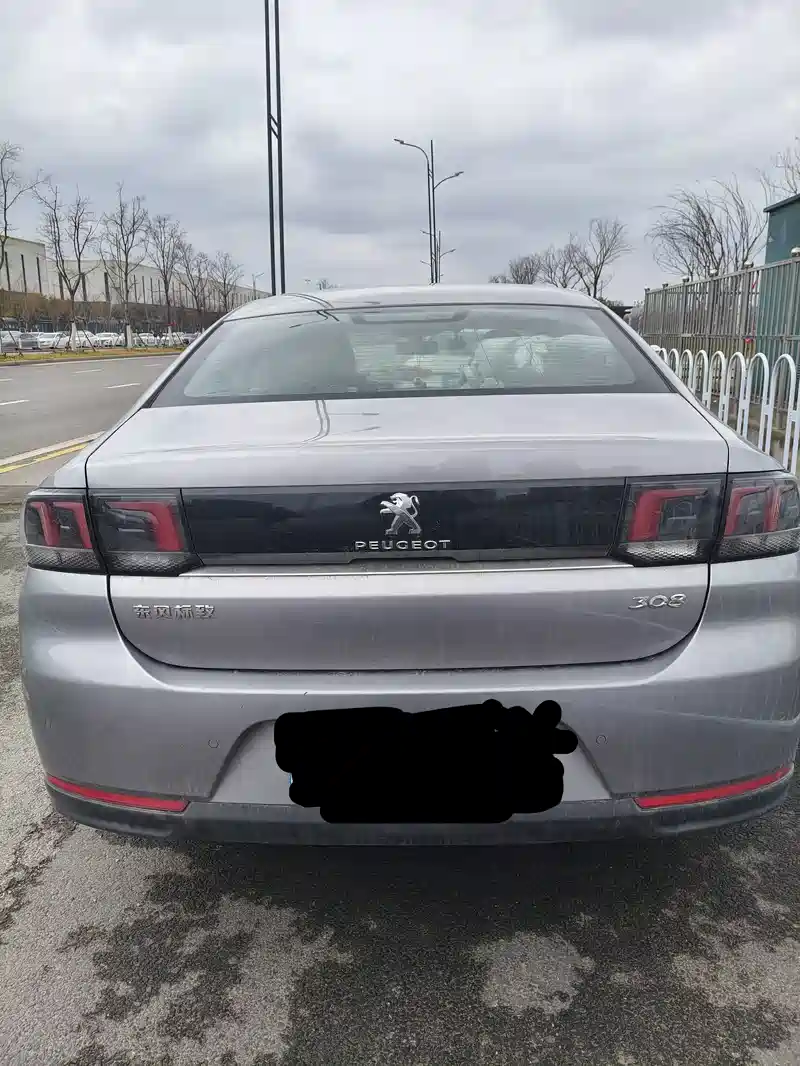

从今年过年开始就频繁报故障,到现在已经有7 8次了,每次都去维修店检查故障、清故障码。
第一次(过年期间)报故障,缺缸抖动,自己把电瓶断电重启故障码消失,缺缸问题消失。后来使用中又报过几次故障,重启电瓶也不好使,去维修店读码同样是缺4缸,换了点火线圈,清洗了节气门积碳,换了油滤,把4缸3缸的火花塞对调,清码以后跑了一段时间又报故障,这次报的是混合气过稀,清码之后继续使用。过了十几天又报故障,缺缸抖动,读码是4缸失火,清码以后继续使用。过了十几天又报故障,这次报的是3缸失火,换了一套新的火花塞,继续使用。过了一星期(前两天)再次报故障,车子不抖,估计不是缺缸,没去维修店读码清码,两天以后故障码自己消失。
2026.4.11今天路上正开着又报发动机故障,等红灯时明显感觉抖动,转速忽高忽低。
2026.4.12 放了一夜再启动驾驶,发动机故障灯还亮,但是不抖了,动力正常。
2026.4.14 发动机故障灯一直没消,不抖动不影响驾驶就一直没管。早上启动没关自动启停,等红灯的时候自动熄火,松油门后听到发动机舱咯噔一声,就开始抖动缺缸,动力明显下降很多,油门得踩到底,转速4000转以上才能动。到公司停了一天后晚上下班启动,故障灯还在,但是动力正常不抖动了,路上开着定速续航驾驶,半路正开着,定速巡航自动取消,开始明显抖动,动力下降,跟早上情况一样。早上和晚上熄火后散热风扇都继续狂转了几分钟才停。
下班开着故障车到家附近吃完饭,半小时左右回来启动,故障灯仍然亮,到缺缸抖动现象消失,动力正常了,开到家停车熄火,散热风扇没有继续转。
车辆是标致 308 2016款 1.6L自动豪华版,被这个故障折磨死了,不知道这里有没有大神分析一下是哪里出问题了。
