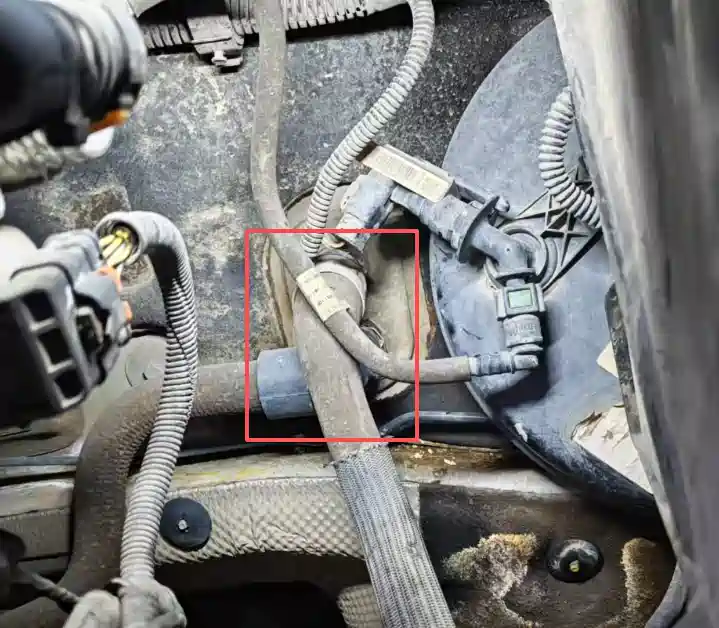

问 14款标致308防冻液渗漏 删除 推荐精华 置顶 取消置顶 关闭回复 打开回复 推荐编辑 楼主禁言 移动帖子 重置头像 操作记录 风smart 0浏览 · 2026-02-09 17:48 今天去保养,技师说在漏防冻液,找半天,终于找到了渗透点,图中框选位置就是,请问有遇到类似问题没有?是怎么更换的?谢谢。 举报 打开汽车之家 阅读体验更好 相关问题 更多 问雾灯问题 0回答 问球头防尘套坏了怎么办 0回答 问老车更换4个轮胎 0回答 问转向异响问题 0回答 问底盘松散、如何改善 0回答 问308换挡问题 0回答 全部回复 只看楼主 老万_5215 关禁闭 已屏蔽 极狐 考拉S 图上画红框的地方像是发动机冷却系统通到暖风水箱的管子,好像渗漏的不是很厉害。如果是中控台里面的暖风水箱有渗漏,修理起来就麻烦多了。 02-10 12:01 来自北京 回复 沙发 屏蔽此人 举报 删除 取消删除 禁言 重置头像 共有条对话 > 小子2953 关禁闭 已屏蔽 我的暖水箱更换 02-10 13:59 来自福建 回复 板凳 屏蔽此人 举报 删除 取消删除 禁言 重置头像 共有条对话 > 出去散散步的猫咪pp 关禁闭 已屏蔽 标致308 需要自己动手么 02-14 17:32 来自河南 回复 地板 屏蔽此人 举报 删除 取消删除 禁言 重置头像 共有条对话 > 深圳小熊猫 关禁闭 已屏蔽 标致308 可以把这个管子换了,应该是管子没烂,可能是密封圈不行了 02-23 20:41 来自广东 回复 屏蔽此人 举报 删除 取消删除 禁言 重置头像 共有条对话 > 深圳小熊猫 关禁闭 已屏蔽 标致308 但是也要检查一下那个暖风箱,那o型密封圈连接的那根管子 02-23 20:41 来自广东 回复 屏蔽此人 举报 删除 取消删除 禁言 重置头像 共有条对话 > 理想家长 关禁闭 已屏蔽 02-28 11:24 回复 屏蔽此人 举报 删除 取消删除 禁言 重置头像 共有条对话 > 还想在主楼增加内容?点击续写主楼内容 登录 参与更多互动 发表回复 打开App,查看更多评论 首 页 上一页 下一页 末 页 跳 转 取 消 还想在主楼增加内容?点击续写主楼内容 登录 参与更多互动 系统故障 发表回复 图片最多上传9张 微信好友 微信朋友圈 新浪微博 QQ好友 QQ空间 取消 相关推荐 加载中
