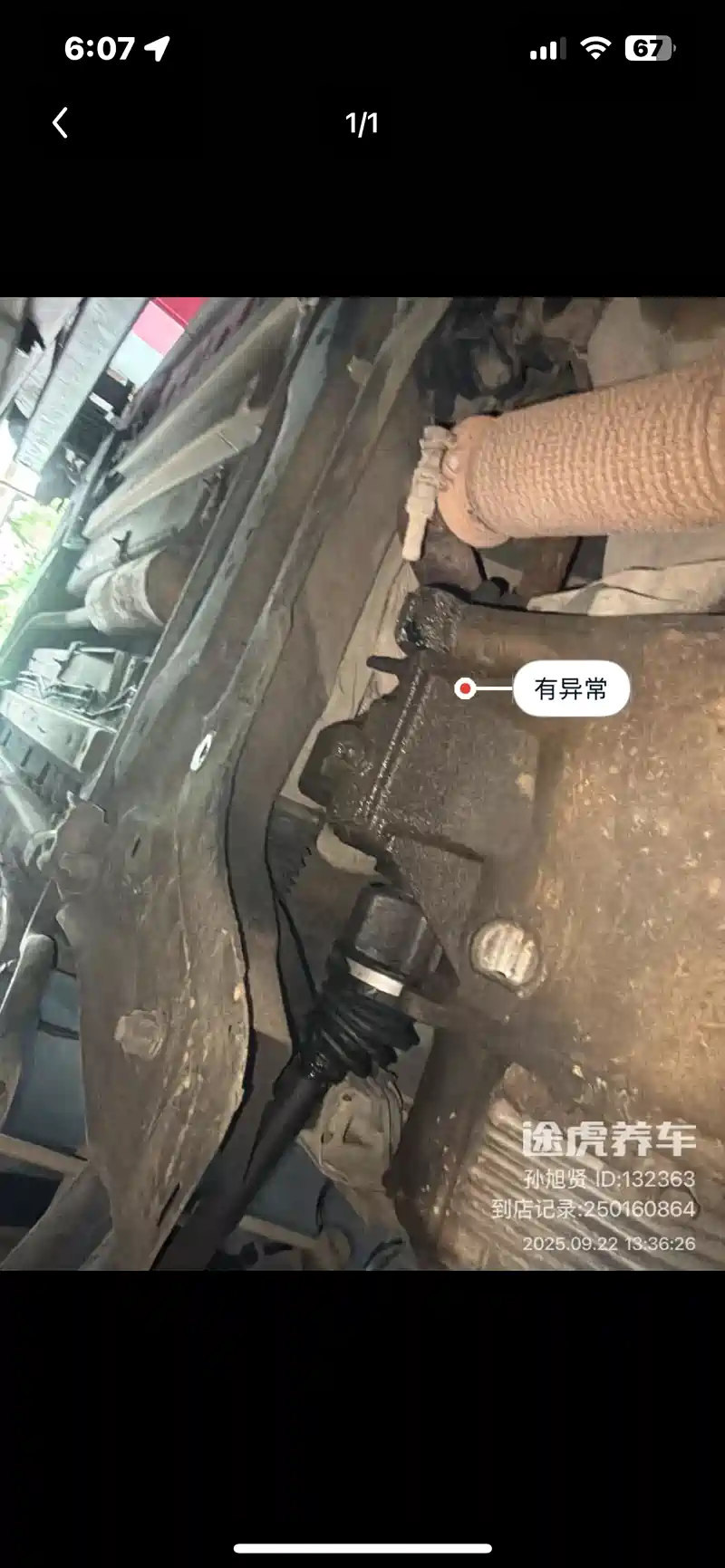

问 2014款,2016年生产的标致308变速箱有点漏油 删除 推荐精华 置顶 取消置顶 关闭回复 打开回复 推荐编辑 楼主禁言 移动帖子 重置头像 操作记录 西瓜爱汽车 0浏览 · 2025-09-22 18:16· 发布于广西 2014款,16年生产的标致308手动挡的今天去途虎养车换正时套件发现底盘,下面变速箱有点渗油下来,不知道是什么问题,这块需要处理吗?请问大家。 举报 打开汽车之家 阅读体验更好 相关问题 更多 问东风标致308 0回答 问东风标致308 0回答 问倒车蜂鸣器 0回答 问底盘松散、如何改善 0回答 问凉车怠速不稳 0回答 问杯架的卷帘哪买得到 0回答 全部回复 只看楼主 平阔台 关禁闭 已屏蔽 哈弗大狗 变速箱渗油肯定要处理,我觉得是密封垫老化的问题。不管的话油越漏越少,手动挡的标致308可能会换挡难,甚至把变速箱搞坏。赶紧去维修点看看,换个密封垫就行。别拖着不管。 2025-09-22 19:21 来自山东 回复 沙发 屏蔽此人 举报 删除 取消删除 禁言 重置头像 共有条对话 > 隔壁老王7799 关禁闭 已屏蔽 标致308 肯定要处理,左半轴都全是油,重点看看左半轴周边附近,个人建议! 2025-09-22 23:37 来自四川 回复 板凳 屏蔽此人 举报 删除 取消删除 禁言 重置头像 共有条对话 > 天野356 关禁闭 已屏蔽 标致408X 先去清洗干净,找到渗油位置再处理 2025-09-23 13:04 来自湖北 回复 地板 屏蔽此人 举报 删除 取消删除 禁言 重置头像 共有条对话 > 9999阿宁 关禁闭 已屏蔽 密封垫老化,我的12万公里,13年的也是这样,修这个挺贵的,人工贵,估计得1500到2000, 2025-09-23 23:32 来自北京 回复 屏蔽此人 举报 删除 取消删除 禁言 重置头像 共有条对话 > 9999阿宁 关禁闭 已屏蔽 我的就这样开呢,没事 2025-09-23 23:33 来自北京 回复 屏蔽此人 举报 删除 取消删除 禁言 重置头像 共有条对话 > 懒人无敌 关禁闭 已屏蔽 标致308 奉劝你,擦干净,不碍事儿,其它不要动。这老车,除非你特别有钱去4s,否则别拉这导火索 2025-09-24 08:40 来自辽宁 回复 屏蔽此人 举报 删除 取消删除 禁言 重置头像 共有条对话 > 长长江 关禁闭 已屏蔽 雪铁龙C5 手动变速箱油很便宜,没了就加呗,没必要搞了 2025-09-24 11:31 来自河南 回复 屏蔽此人 举报 删除 取消删除 禁言 重置头像 共有条对话 > 不修边幅的早早爸 关禁闭 已屏蔽 科莱威CLEVER 先换内球笼防尘套吧,把油迹清理干净后观察 2025-09-25 16:24 来自江苏 回复 屏蔽此人 举报 删除 取消删除 禁言 重置头像 共有条对话 > 一米阳光Kj 关禁闭 已屏蔽 标致308 不严重就凑合用,老车了修一下不少钱 2025-09-26 10:57 来自山西 回复 屏蔽此人 举报 删除 取消删除 禁言 重置头像 共有条对话 > 出去散散步的猫咪pp 关禁闭 已屏蔽 标致308 变速箱渗油需要修一下,如故报废修的更贵 2025-09-27 09:27 回复 屏蔽此人 举报 删除 取消删除 禁言 重置头像 共有条对话 > 还想在主楼增加内容?点击续写主楼内容 登录 参与更多互动 发表回复 打开App,查看更多评论 首 页 上一页 下一页 末 页 跳 转 取 消 还想在主楼增加内容?点击续写主楼内容 登录 参与更多互动 系统故障 发表回复 图片最多上传9张 微信好友 微信朋友圈 新浪微博 QQ好友 QQ空间 取消 相关推荐 加载中
