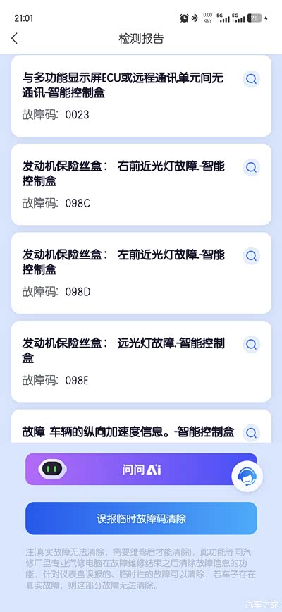

14款东风标致308首先是报ABS故障,检测后说没影响亮ABS故障灯继续跑了一年左右。后面报发动机故障且中间的STOP也亮,但那时熄火等会再重启就自动消除了,再有一月左右就报发动机故障,同时码表不转,加速时慢,停车时顿挫,空调也不制冷了,请问这一系列的问题是不是联动故障?因为我上一天开着都很正常的,除了ABS亮了

丶緣兄,这些问题可能存在联动性,像ABS故障若涉及轮速传感器,会让码表、发动机工况受影响,还可能牵连空调。先检查轮速传感器及线路,它故障易致码表、发动机故障灯、加速顿挫。同时看看发动机系统故障码,空调不制冷也可能因发动机工况异常或自身冷媒、压缩机问题,建议用诊断仪全面读码排查,供参考,望解决问题 。

先前ABS灯亮时去检测过,只有ABS故障,店里说要换两个泵,说不想换开着也行,现在是用万车宝测的,店里也测过,一样,说这个搞下要三千多了…
