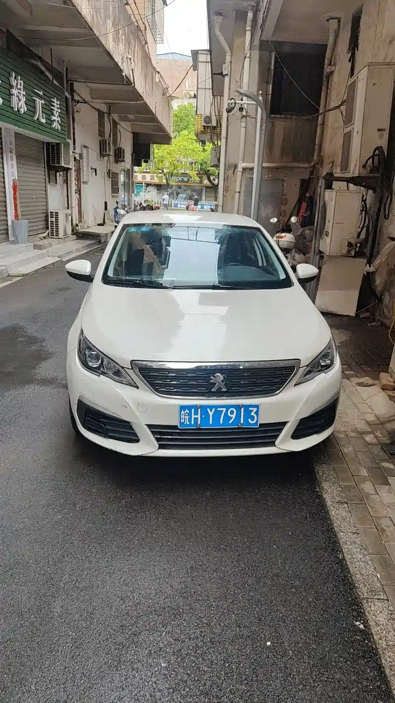

这位新老狮友,有换过近光远光的铁子吗。车子挡风玻璃被人翘了,连灯光一起去搞。现在越来越感觉原厂的卤素灯昏黄昏黄的,越看不去了。有换个的老铁给点建议。这次问题比较多,车子地盘从买来一直有异响 不知道怎么回事。就是慢车挪动,倒车嘎吱嘎吱响,听着真烦。车子好开开着一点毛病没有。谢谢大家指点,先感谢了。16款时尚版,17年买的,落地小12个。
