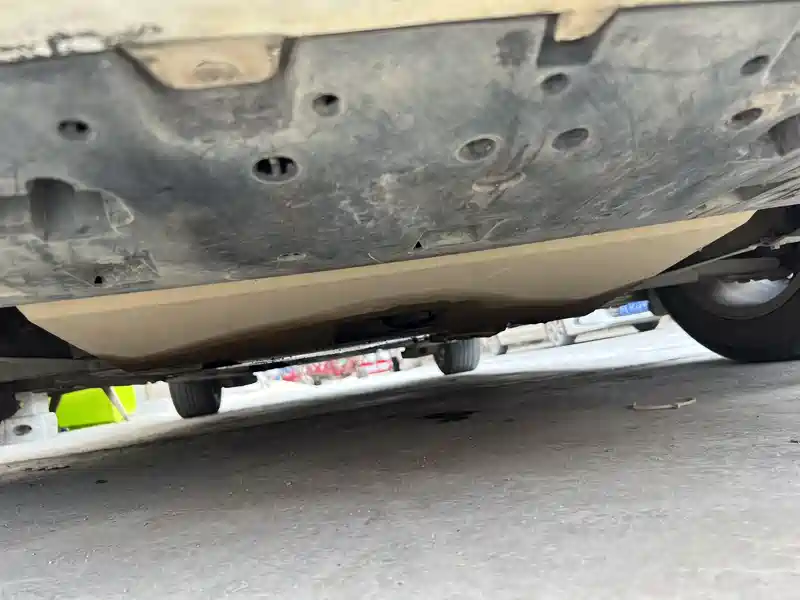

之前保养的时候螺丝滑了,一直都是打胶水度过,今年保养的时候途虎养车的师傅大聪明说可以把螺丝打大一点,它就不会漏了,现在给我弄好之后一直漏机油,我怀疑是他们把油底壳弄裂了申请弄换新的,他们也不给,去找他们,他们说是螺丝问题,一直说拿去加工,现在烦死了,想换个油底壳不懂大概多少钱

标致308这个位置漏机油,很明显就是油底壳螺丝滑扣了。
这种情况可以选择重新套扣处理的,没有必要更换新的油底壳。
如果是更换新的油底壳,原厂配件是在600到700左右。副厂配件一般是在300左右。

你现在这种情况如果说有点和螺丝处理完之后还是会存在有漏油的现象,需要考虑一下你的油底壳螺丝的牙是否损坏导致的。这个如果我进行更换的话,在外面综合修理厂在3~400块钱左右,不包含机油,建议你在保养的时候进行更换。

    以前的车子就是螺丝拧坏了漏油,现在308一直抽机油,不动下面螺丝。

    可以缠生料带试一下
