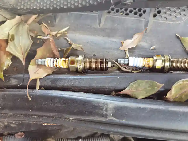

问 火花塞漏油怎么修?12款1.6TU5JP4四缸都有油渍求助! 删除 推荐精华 置顶 取消置顶 关闭回复 打开回复 推荐编辑 楼主禁言 移动帖子 重置头像 操作记录 杭州车友8898379 0浏览 · 2025-03-25 14:37· 发布于浙江 前几天自己换火花塞发现有漏油现象,这个怎么修理?12款1.6的tu5jp4,目前10.5W公里,气门室盖垫不漏,火花塞电极这里干的,螺纹这里有油,4个缸都有这个情况。 举报 打开汽车之家 阅读体验更好 相关问题 更多 问14款308口哨音 0回答 问308换挡问题 0回答 问早晨挂不上档! 0回答 问球头防尘套坏了怎么办 0回答 问service 0回答 问汽车漏油 漏油 0回答 全部回复 只看楼主 偷油的不一定是老鼠 关禁闭 已屏蔽 如果缸垫没问题的话那这种情况有可能是你更换的火花塞的热值有问题,与原厂的不匹配,从而导致散热不良,使密封发生变形,出现漏油的现象,也有可能是因为密封垫本身就存在问题导致的, 2025-03-25 14:47 来自河北 回复 沙发 屏蔽此人 举报 删除 取消删除 禁言 重置头像 共有条对话 > 正义的力量4738 关禁闭 已屏蔽 应该是缸垫的问题。 2025-03-26 14:21 来自四川 回复 板凳 屏蔽此人 举报 删除 取消删除 禁言 重置头像 共有条对话 > 东莞茶山 关禁闭 已屏蔽 是不是车子有烧机油 2025-03-26 19:48 回复 地板 屏蔽此人 举报 删除 取消删除 禁言 重置头像 共有条对话 > 老狗不哭 关禁闭 已屏蔽 气门室盖,或者气门油封 2025-03-26 21:14 来自北京 回复 屏蔽此人 举报 删除 取消删除 禁言 重置头像 共有条对话 > 9999阿宁 关禁闭 已屏蔽 我的也是换上就行了,别担心没啥大事, 2025-03-29 05:08 来自河北 回复 屏蔽此人 举报 删除 取消删除 禁言 重置头像 共有条对话 > 杭州车友8898379 楼主 关禁闭 已屏蔽 7千半升 2025-03-30 07:38 回复 举报 删除 取消删除 禁言 重置头像 共有条对话 > 山水清秀 关禁闭 已屏蔽 标致308 应该是气门室垫处,我的标致308与世嘉一样的发动机都渗漏机油,少了不管他,多了换垫子。 2025-04-02 11:28 来自河南 回复 屏蔽此人 举报 删除 取消删除 禁言 重置头像 共有条对话 > 成都冠希摄影 关禁闭 已屏蔽 纳瓦拉 法系漏,一点点不影响 2025-04-10 22:11 来自四川 回复 屏蔽此人 举报 删除 取消删除 禁言 重置头像 共有条对话 > habo 关禁闭 已屏蔽 我的也是。外面不漏油,4个火花塞孔都是机油。拿卫生纸给吸干再观察 2025-04-14 15:41 来自云南 回复 屏蔽此人 举报 删除 取消删除 禁言 重置头像 共有条对话 > 巴中车友8547594 关禁闭 已屏蔽 换垫片 2025-04-17 10:38 来自四川 回复 屏蔽此人 举报 删除 取消删除 禁言 重置头像 共有条对话 > 还想在主楼增加内容?点击续写主楼内容 登录 参与更多互动 发表回复 打开App,查看更多评论 首 页 上一页 下一页 末 页 跳 转 取 消 还想在主楼增加内容?点击续写主楼内容 登录 参与更多互动 系统故障 发表回复 图片最多上传9张 微信好友 微信朋友圈 新浪微博 QQ好友 QQ空间 取消 相关推荐 加载中
