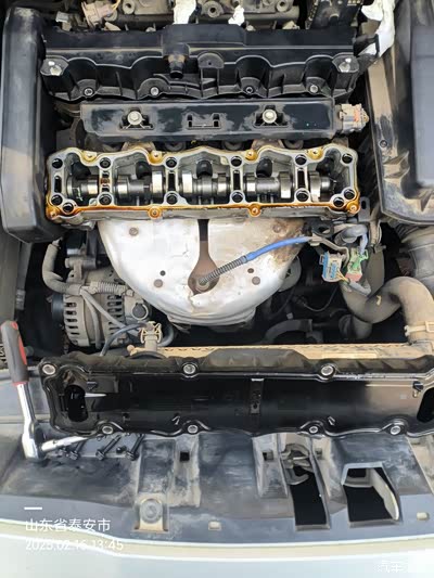

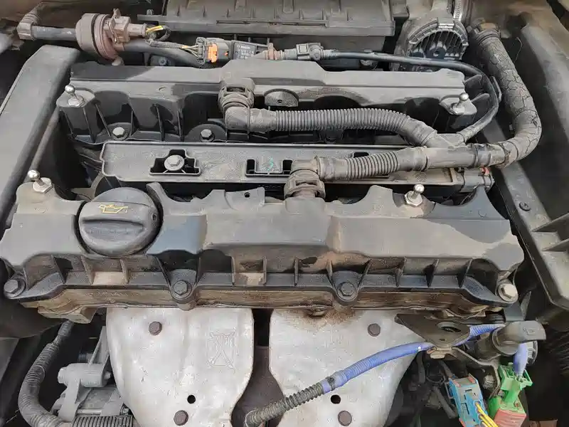

问 14款标致308,发动机气门室盖渗油。 删除 推荐精华 置顶 取消置顶 关闭回复 打开回复 推荐编辑 楼主禁言 移动帖子 重置头像 操作记录 Guobao201209 0浏览 · 2025-01-24 21:42· 发布于山东 各位师傅,请帮忙看看这样需不需要修理? 举报 打开汽车之家 阅读体验更好 相关问题 更多 问东风标致308 0回答 问第一次自己更换备胎! 0回答 问16款,发动机报警 0回答 问皮带异响 0回答 问档把塑料裂了 0回答 问底盘松散、如何改善 0回答 全部回复 只看楼主 杨FleXRay 关禁闭 已屏蔽 宝骏730 你好,通过照片能看的话,这个就属于我们这个气门盖下面的这个密封垫片老化导致的漏油问题出现解决问题的话,我们需要把这个气门盖拆下来更换一下,里面的密封垫片就可以解决这个出现渗油漏油的问题了更换好以后检查一下发动机机油有没有缺少,如果缺少的话可以添加一下我的,更换一下发动机机油同步解决问题更换这两个垫片的话,费用参考价格是在这个150到200块钱的费用 2025-01-24 21:43 来自浙江 回复 沙发 屏蔽此人 举报 删除 取消删除 禁言 重置头像 共有条对话 > 三电老王 关禁闭 已屏蔽 这种情况的话,就是有点轻微的往外渗油,如果说这个这种情况的话,建议把咱们的垫子给换掉,如果咱们有改进型的十罩盖的话,也可以买一个改进型的十罩盖,然后把垫子一块换掉就可以了长时间漏油对咱们发动也不是很好。 2025-01-24 21:43 来自山东 回复 板凳 屏蔽此人 举报 删除 取消删除 禁言 重置头像 共有条对话 > 小伟杰 关禁闭 已屏蔽 雷克萨斯IS 你好,这边看照片的话是有轻微一点漏油的情况,短时间的话可以不用做任何处理更换的。后期如果漏油严重的话,那就进行更换气门室盖垫子就可以了,这个修理厂的话处理大概价格在100多到200块钱左右。 2025-01-24 21:43 来自广东 回复 地板 屏蔽此人 举报 删除 取消删除 禁言 重置头像 共有条对话 > cardoctor 关禁闭 已屏蔽 根据你的问题、气门室该有点漏油的、建议更换气门室该总成、如果年数短的话更换气门室该垫就可以了、看你11年了更换总成比较好 2025-01-24 21:44 来自浙江 回复 屏蔽此人 举报 删除 取消删除 禁言 重置头像 共有条对话 > 风景就在路上 关禁闭 已屏蔽 豪越L 目前渗油已经比较严重了,这个必须要维修呀,而且也不是什么大问题,直接换一个气门室盖垫应该就能够解决了 2025-01-24 21:46 来自吉林 回复 屏蔽此人 举报 删除 取消删除 禁言 重置头像 共有条对话 > 一只不会飞的小灰龙 关禁闭 已屏蔽 哈弗猛龙新能源 几十块换个垫子搞定,至少能用4-5年不漏,漏了再换垫子 2025-01-25 12:53 来自陕西 回复 屏蔽此人 举报 删除 取消删除 禁言 重置头像 共有条对话 > kingkoo 关禁闭 已屏蔽 自己换垫子,我都换了两张了,注意螺丝扭矩。 2025-01-26 00:36 来自北京 回复 屏蔽此人 举报 删除 取消删除 禁言 重置头像 共有条对话 > 别靠太近呀 关禁闭 已屏蔽 轩逸 你这种情况就是换个垫子就好了。 2025-01-28 19:57 来自福建 回复 屏蔽此人 举报 删除 取消删除 禁言 重置头像 共有条对话 > wfjfirst 关禁闭 已屏蔽 今天刚换了 2025-02-16 17:06 来自山东 回复 屏蔽此人 举报 删除 取消删除 禁言 重置头像 共有条对话 > ac3j8ret4 关禁闭 已屏蔽 14年的车,现在还是塑料气门室盖啊,刚买车的时候,这个车就爆出了这个问题,直接换掉就行,一对气门室盖不到100块,我的是12款,买车半年就换了,从来没漏过 2025-03-03 17:03 回复 屏蔽此人 举报 删除 取消删除 禁言 重置头像 共有条对话 > ac3j8ret4 关禁闭 已屏蔽 买铝合金的气门室盖 2025-03-03 17:03 回复 屏蔽此人 举报 删除 取消删除 禁言 重置头像 共有条对话 > 深港都市 关禁闭 已屏蔽 标致508 通病,换铝合金的就好了 2025-03-03 18:05 来自贵州 回复 屏蔽此人 举报 删除 取消删除 禁言 重置头像 共有条对话 > 诗酒趁年华0 关禁闭 已屏蔽 千万不要换铝合金的盖子 不出半天问题一堆 铝合金盖子容易高温 影响机仓其他塑料件 废气阀容易堵 机油尺孔会喷机油 还容易烧机油 唯一好处就是不渗油了 2025-03-17 05:30 来自浙江 回复 屏蔽此人 举报 删除 取消删除 禁言 重置头像 共有条对话 > 山水清秀 关禁闭 已屏蔽 标致308 渗漏不多,不用换。我的也是湿漉漉的。 2025-03-19 09:22 来自河南 回复 屏蔽此人 举报 删除 取消删除 禁言 重置头像 共有条对话 > 1040065542 关禁闭 已屏蔽 14年的308冬天机油也漏了,先对着角紧了紧螺丝(有一颗没紧,需拆件),螺丝松了,紧后观察有一个月机油基本不渗了,没大问题就先开着,可以试试。 2025-03-22 07:28 来自北京 回复 屏蔽此人 举报 删除 取消删除 禁言 重置头像 共有条对话 > 还想在主楼增加内容?点击续写主楼内容 登录 参与更多互动 发表回复 打开App,查看更多评论 首 页 上一页 下一页 末 页 跳 转 取 消 还想在主楼增加内容?点击续写主楼内容 登录 参与更多互动 系统故障 发表回复 图片最多上传9张 微信好友 微信朋友圈 新浪微博 QQ好友 QQ空间 取消 相关推荐 加载中
