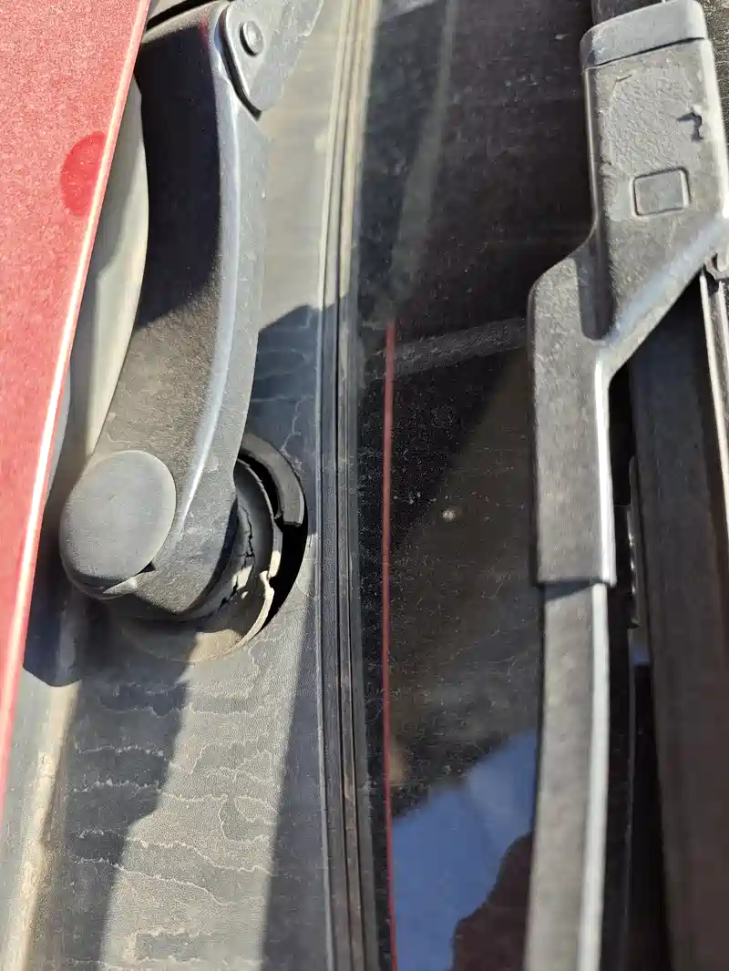

问 2016款308雨刮器基座胶套裂开了,和原厂一样的那里可以买 删除 推荐精华 置顶 取消置顶 关闭回复 打开回复 推荐编辑 楼主禁言 移动帖子 重置头像 操作记录 自由法兰西 0浏览 · 2025-01-19 12:39 2016款308雨刮器基座胶套裂开了,和原厂一样的那里可以买,有没有碰到类似问题的车友?求推荐那里买。 举报 打开汽车之家 阅读体验更好 相关问题 更多 问刹车行程 0回答 问球头防尘套坏了怎么办 0回答 问车速高了以后会吱吱叫 0回答 问各位大神 0回答 问308油耗有办法看吗 0回答 问突然出现三角形 0回答 全部回复 只看楼主 杨FleXRay 关禁闭 已屏蔽 宝骏730 你好,这个雨刮器B下面的防尘套的话,破损的话这个更换的话,如果说你要买原装的,这个只能到当地的4S店进行购买4S店购买原装配件更换上去购买品牌配件的话,这个也可以到到店的修理厂或者是通过网上购买的都是可以的,配件到了以后自己可以安装,或者是到当地的修理厂,让维修师傅帮你安装,都可以,启到防尘作用。品牌配件也是可以起到很好的防尘作用的,这个配件的话主要就是一个橡胶防尘套 2025-01-19 12:41 来自浙江 回复 沙发 屏蔽此人 举报 删除 取消删除 禁言 重置头像 共有条对话 > 杨FleXRay 关禁闭 已屏蔽 宝骏730 那你可以到当地的4S店进行购买购买回来自己安装也可以,这个安装也比较方便的,把上面这个雨刮杆的固定螺丝拆掉,然后拿下来就可以更换这个防尘套了 2025-01-19 12:51 来自浙江 回复 板凳 屏蔽此人 举报 删除 取消删除 禁言 重置头像 共有条对话 > 夜凉风大 关禁闭 已屏蔽 奔奔 可以去阿里巴巴上的杭州一路发严选电子商务有限公司买,他家有标致308的原厂雨刮器胶套。或者在京东上找小莫家,也有16款到18款的标致308原厂专用无骨胶条雨刷。 2025-01-19 13:04 来自河北 回复 地板 屏蔽此人 举报 删除 取消删除 禁言 重置头像 共有条对话 > 昵称都被别人取了 关禁闭 已屏蔽 这里跟集雨板是一体的,把橡胶烂的弄点,到网上买个雨刷孔保护罩,记得买椭圆形那种的,套进去卡在上面就行了,你要是钱多就买个集雨板 2025-01-19 20:21 来自湖北 回复 屏蔽此人 举报 删除 取消删除 禁言 重置头像 共有条对话 > 奥利奥5897 关禁闭 已屏蔽 我的是自己买集雨板自己换的200搞定 2025-01-19 21:14 来自福建 回复 屏蔽此人 举报 删除 取消删除 禁言 重置头像 共有条对话 > 强詠敶 关禁闭 已屏蔽 标致308 自己买集雨板,自己可以换,要再买一个雨刮臂拉爪 2025-01-21 01:04 来自广东 回复 屏蔽此人 举报 删除 取消删除 禁言 重置头像 共有条对话 > 出去散散步的猫咪pp 关禁闭 已屏蔽 标致308 京东商城 2025-01-21 22:42 来自河南 回复 屏蔽此人 举报 删除 取消删除 禁言 重置头像 共有条对话 > 襄阳车友0286249 关禁闭 已屏蔽 我的烂完了没管它 2025-01-30 21:41 来自湖北 回复 屏蔽此人 举报 删除 取消删除 禁言 重置头像 共有条对话 > 还想在主楼增加内容?点击续写主楼内容 登录 参与更多互动 发表回复 打开App,查看更多评论 首 页 上一页 下一页 末 页 跳 转 取 消 还想在主楼增加内容?点击续写主楼内容 登录 参与更多互动 系统故障 发表回复 图片最多上传9张 微信好友 微信朋友圈 新浪微博 QQ好友 QQ空间 取消 相关推荐 加载中
