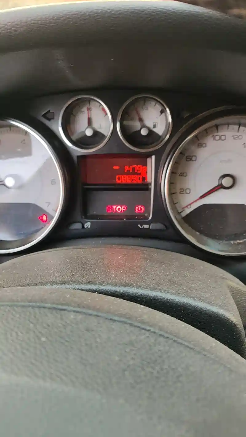

问 14款308行驶中突然弹出SROP故障 删除 推荐精华 置顶 取消置顶 关闭回复 打开回复 推荐编辑 楼主禁言 移动帖子 重置头像 操作记录 一窍不通枙 0浏览 · 2024-12-19 07:52· 发布于江西 走着走着突然滴一声然后弹出来的,这种情况还能开吗?离修车的地方还20公里左右。检查了机油液位和颜色也正常啊。 举报 打开汽车之家 阅读体验更好 相关问题 更多 问308换挡问题 0回答 问老款308 左前轮胎 0回答 问308换顶胶的问题 0回答 问突然出现三角形 0回答 问这个机油咋样 0回答 问碳罐在什么位置 0回答 全部回复 只看楼主 爱专研的一修 关禁闭 已屏蔽 和悦 图片看,sTop右侧有一个制动系统的报警灯,应该是车辆的刹车油有问题,建议停车打开发动机舱检查一下刹车油的油壶,看里面的油是否没有了。再就是踩刹车试一下,看看刹车的制动力怎么样,如果制动力变差,一定就不要再继续驾驶了 2024-12-19 07:53 来自吉林 回复 沙发 屏蔽此人 举报 删除 取消删除 禁言 重置头像 共有条对话 > zjh海 关禁闭 已屏蔽 STOP灯亮起通常表示车辆某个系统出现故障或异常。具体的原因刹车片磨损严重或制动液液位低,这会影响刹车效果。机油压力低会导致发动机润滑不足,继续行驶可能造成发动机损坏。冷却液温度过高或者缺冷却液发动机的传感器故障也会引起这个情况,不建议继续行驶,可以熄火从新启动发动机,看看指示灯能不能熄灭。 2024-12-19 07:55 来自山东 回复 板凳 屏蔽此人 举报 删除 取消删除 禁言 重置头像 共有条对话 > 妲己死于朝歌 关禁闭 已屏蔽 我之前遇到过是油品问题 混合气过稀 洗了一下油泵和进气系统 油跑完换箱油就好了 2024-12-20 11:14 来自云南 回复 地板 屏蔽此人 举报 删除 取消删除 禁言 重置头像 共有条对话 > arreonoom9w 关禁闭 已屏蔽 最终什么问题 2024-12-20 16:33 来自四川 回复 屏蔽此人 举报 删除 取消删除 禁言 重置头像 共有条对话 > bxynwf 关禁闭 已屏蔽 标致308 我遇到过一次,出现SOTP然后熄火了,后来测故障码是发电机故障,不发电,后来又好了,一直也没管,目前正常。 2024-12-23 10:41 来自江苏 回复 屏蔽此人 举报 删除 取消删除 禁言 重置头像 共有条对话 > 咖啡不解酒的醉44 关禁闭 已屏蔽 标致308 是啥问题?怪吓人的 2024-12-24 11:09 来自新疆 回复 屏蔽此人 举报 删除 取消删除 禁言 重置头像 共有条对话 > 唐山车友0016320 关禁闭 已屏蔽 标致308 是不是abs的轮速传感器脏了,这个好像是老款通病 2024-12-25 08:49 来自河北 回复 屏蔽此人 举报 删除 取消删除 禁言 重置头像 共有条对话 > 出去散散步的猫咪pp 关禁闭 已屏蔽 标致308 重新启动下看看 2024-12-25 10:50 来自河南 回复 屏蔽此人 举报 删除 取消删除 禁言 重置头像 共有条对话 > 还想在主楼增加内容?点击续写主楼内容 登录 参与更多互动 发表回复 打开App,查看更多评论 首 页 上一页 下一页 末 页 跳 转 取 消 还想在主楼增加内容?点击续写主楼内容 登录 参与更多互动 系统故障 发表回复 图片最多上传9张 微信好友 微信朋友圈 新浪微博 QQ好友 QQ空间 取消 相关推荐 加载中
