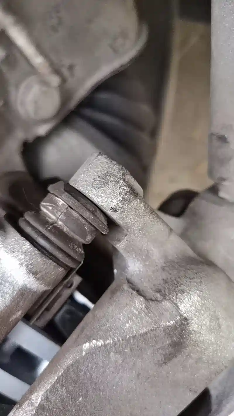

敲进去的刹车活塞会影响标致308的刹车性能吗?直接敲后刹车活塞会搞坏吗?求车友解答!

求助一下标致308的车友们,就是我自己换刹车片,当时不知道后刹车活塞是要旋转压进去的,撬不进去,我是拿锤子敲进去的,后门才在网上了解到要旋转压进去,问一下大家如果直接敲进去会不会搞坏活塞呀,或者以后使用会影响刹车,希望有知道的车友回复一下,感谢!

你装完有没有影响,这个就怕变形,其实好多修车的,你看见给你压,看不见也是敲,无非你不在不知道罢了,安装完毕,不脱刹就行,运行两天,观察一下,基本没事就没事了

随便玩!

踩刹车跑偏吗?

只能运行一阵子看一下有没有问题了

前面的可以用螺丝刀撬回去,后面的就不行,必须要专用工具顶回去。左边是正牙,右边是反牙
