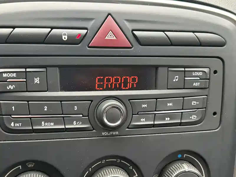

问 标致308咋就插不了U盘,连手机也播放不了音乐,谁来支个招? 删除 推荐精华 置顶 取消置顶 关闭回复 打开回复 推荐编辑 楼主禁言 移动帖子 重置头像 操作记录 泰安车友0908957 0浏览 · 2024-10-20 15:17· 发布于山东 14款标致308.无法插U盘播放,连接手机后这样显示。最近光听收音机了。家人们,谁懂啊? 举报 打开汽车之家 阅读体验更好 相关问题 更多 问零配件求助贴~ 0回答 问碳罐在什么位置 0回答 问球头防尘套坏了怎么办 0回答 问308油耗有办法看吗 0回答 问突然出现三角形 0回答 问提问:这是什么油? 0回答 全部回复 只看楼主 十指连心续写青春 关禁闭 已屏蔽 标致308 优盘插口在扶手箱里 2024-10-20 19:26 来自天津 回复 沙发 屏蔽此人 举报 删除 取消删除 禁言 重置头像 共有条对话 > 泰安车友0908957 楼主 关禁闭 已屏蔽 之前从扶手箱那个接口插手机或者ipod都可以播放,现在插上就报错 2024-10-20 19:34 来自山东 回复 板凳 举报 删除 取消删除 禁言 重置头像 共有条对话 > w不吃芒果 关禁闭 已屏蔽 看一下U盘是否损坏,这个车机只支持MP3和WAV格式的音乐。现在有的手机下载完音乐后需要手机那边先断开U***存储,下载完直接拔掉U盘里的音乐就是损坏的,目前小米系列手机是这样。 2024-10-21 08:52 来自浙江 回复 地板 屏蔽此人 举报 删除 取消删除 禁言 重置头像 共有条对话 > L嘉龙 关禁闭 已屏蔽 标致308 U盘要FAT32格式才能读取的到 2024-10-22 13:10 来自广东 回复 屏蔽此人 举报 删除 取消删除 禁言 重置头像 共有条对话 > 庙门口看斜阳 关禁闭 已屏蔽 插个蓝牙连接器呀,二三十块钱…我是14年买的车到19年才知道可以插个蓝牙接收模块。以前一直插U Hu哦着 2024-10-31 09:11 回复 屏蔽此人 举报 删除 取消删除 禁言 重置头像 共有条对话 > 深圳小熊猫 关禁闭 已屏蔽 标致308 这个收音机可以读u盘的,他那个u盘连接口就是中央扶手箱里面那个u***接口,你用一个8g的u盘,然后下载高品质mp3就可以插在那里读了,无损的读不了 2024-11-05 11:00 来自广东 回复 屏蔽此人 举报 删除 取消删除 禁言 重置头像 共有条对话 > 深圳小熊猫 关禁闭 已屏蔽 标致308 还有就是这个收音机不支持太大的u盘,所以选择小容量的下载高品质mp3就可以 2024-11-05 11:00 来自广东 回复 屏蔽此人 举报 删除 取消删除 禁言 重置头像 共有条对话 > 深圳小熊猫 关禁闭 已屏蔽 标致308 如果真的坏的话,建议换一个原厂的cd机,音质好还可以放碟片 2024-11-05 11:01 来自广东 回复 屏蔽此人 举报 删除 取消删除 禁言 重置头像 共有条对话 > 钢镚石头11 关禁闭 已屏蔽 音乐格式要是MP3格式,U盘不要有其他文件夹,音乐文件不要放到文件夹中 2024-11-05 19:47 来自河北 回复 屏蔽此人 举报 删除 取消删除 禁言 重置头像 共有条对话 > 泰安车友0908957 楼主 关禁闭 已屏蔽 同意回复,换了一个u盘后好了 2024-12-04 09:21 来自山东 回复 举报 删除 取消删除 禁言 重置头像 共有条对话 > 南京车友2291592 关禁闭 已屏蔽 可以插。在下面盒子里面 2024-12-04 11:12 来自江苏 回复 屏蔽此人 举报 删除 取消删除 禁言 重置头像 共有条对话 > 大连车友2750652 关禁闭 已屏蔽 在手扶箱里 2024-12-12 19:01 来自天津 回复 屏蔽此人 举报 删除 取消删除 禁言 重置头像 共有条对话 > 还想在主楼增加内容?点击续写主楼内容 登录 参与更多互动 发表回复 打开App,查看更多评论 首 页 上一页 下一页 末 页 跳 转 取 消 还想在主楼增加内容?点击续写主楼内容 登录 参与更多互动 系统故障 发表回复 图片最多上传9张 微信好友 微信朋友圈 新浪微博 QQ好友 QQ空间 取消 相关推荐 加载中
