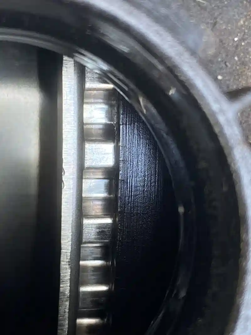

1.2T,308   7W公里正式皮带图片
各位论坛大神,1.2T,308   7W公里,这个正式皮带需要更换吗?

看着边缘都开裂了

赶紧换,一定要把油底壳拆掉清理下面杂质

换,安全第一,我八万换的。清洗了油底壳,油路也要清洗。应为皮带掉渣,再不换会出故障码

看皮带楼主的车应该是18款及之后的,这种皮带不会掉渣,所以不用拆油底壳,另外皮带已经开裂了肯定要换的。你这个现象跟我的一模一样。我当时也是担心就拆了油底壳,结果里面贼干净,浪费钱。

这次保养就换了

该换了,这个不能大意

我的没换,路上断了,气门也顶了,还没修好

你这不是蛇皮纹,是更新后的皮带不会堵塞,但看着公里数挺多可以换了!

我的19款1.2T皮带掉毛堵塞报警,上次换了,开了70000公里

立即更换,立即更换,立即更换

4万公里状态参考

你这个是加了燃油添加剂那些不,看着背面异常磨损,应该是皮带材质硬了,被什么腐蚀了。

正常背面应该是光滑的
