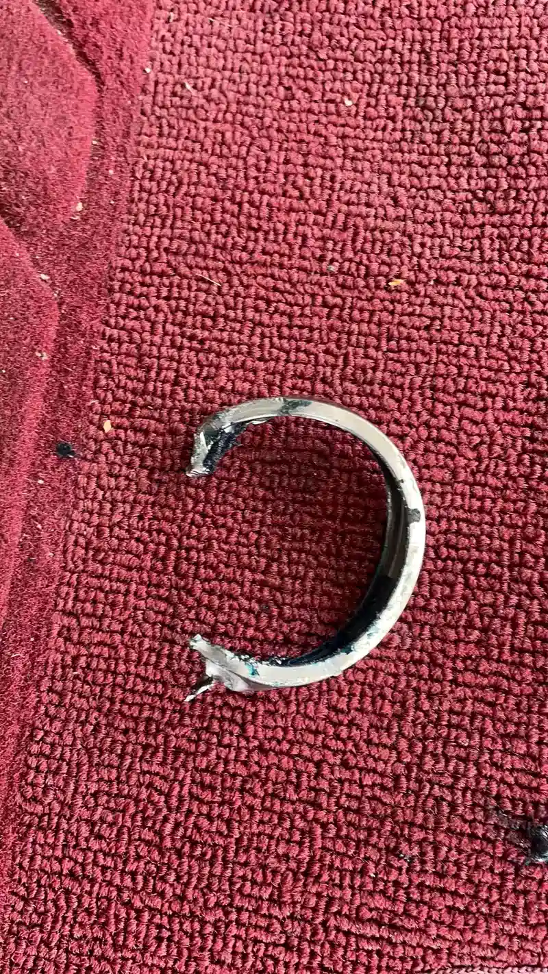

问 14款308手动档换轴承套。 删除 推荐精华 置顶 取消置顶 关闭回复 打开回复 推荐编辑 楼主禁言 移动帖子 重置头像 操作记录 曾良9075 0浏览 · 2023-06-24 08:41· 发布于四川 请问一下我换了这个轴承套,师傅没标记方向不正了,找了他,弄了还是有一点,四轮定位能恢复吗?第3张照片是取车。 第4张照片是找了他,还是有一点。 举报 打开汽车之家 阅读体验更好 相关问题 更多 问各位大神 0回答 问东风标致308 0回答 问308换顶胶的问题 0回答 问早晨挂不上档! 0回答 问308油耗有办法看吗 0回答 问东风标致308 0回答 全部回复 只看楼主 厦门爱折腾 关禁闭 已屏蔽 我换的时候特意用刀划了记号。你这种情况再拆的话那2个卡轴承的就会断掉,实在接受不了建议买个拆车总成重新来一遍。 2023-06-24 20:52 来自福建 回复 沙发 屏蔽此人 举报 删除 取消删除 禁言 重置头像 共有条对话 > 桂行天下 关禁闭 已屏蔽 我轴承买回来了还没换 2023-06-24 23:39 来自广西 回复 板凳 屏蔽此人 举报 删除 取消删除 禁言 重置头像 共有条对话 > 金剑之王 关禁闭 已屏蔽 乐风 我自己换的 方向盘和气囊都不用拆下来 带着管柱整体抽出来了 做四轮定位可以调整过来 2024-07-01 18:08 来自河北 回复 地板 屏蔽此人 举报 删除 取消删除 禁言 重置头像 共有条对话 > 深圳小熊猫 关禁闭 已屏蔽 标致308 师傅是人才,最好是在方向盘那里调回来 2024-07-01 18:48 来自广东 回复 屏蔽此人 举报 删除 取消删除 禁言 重置头像 共有条对话 > 深圳小熊猫 关禁闭 已屏蔽 标致308 或者把方向盘拆了,看能不能调得回来 2024-07-01 18:49 来自广东 回复 屏蔽此人 举报 删除 取消删除 禁言 重置头像 共有条对话 > 还想在主楼增加内容?点击续写主楼内容 登录 参与更多互动 发表回复 打开App,查看更多评论 首 页 上一页 下一页 末 页 跳 转 取 消 还想在主楼增加内容?点击续写主楼内容 登录 参与更多互动 系统故障 发表回复 图片最多上传9张 微信好友 微信朋友圈 新浪微博 QQ好友 QQ空间 取消 相关推荐 加载中
