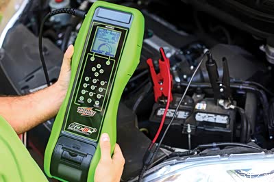

止疼药Painkiller 关禁闭 已屏蔽
思域(进口)
启动不光看电压的,还要看CCA cold cranking amps 即冷启动电流。要是这个不够,一样打不着。
聊城车友1425046 楼主 关禁闭 已屏蔽
凯越
止疼药Painkiller 2017/02/26 10:50:41 发表在 5楼
怎么看
2017-02-26 10:51 回复
思域(进口)
爱宝贝老 2017/02/26 10:51:48 发表在 6楼
怎么看
这个得用设备检测,你自己看不了的。这东西是个正经的汽修店就能看。 应该就是个连接正负极的仪器,检测完能给你打印个结果出来。
思域(进口)
大约这个模样
凯越
止疼药Painkiller 2017/02/26 10:54:25 发表在 8楼
大约这个模样
哦哦~
