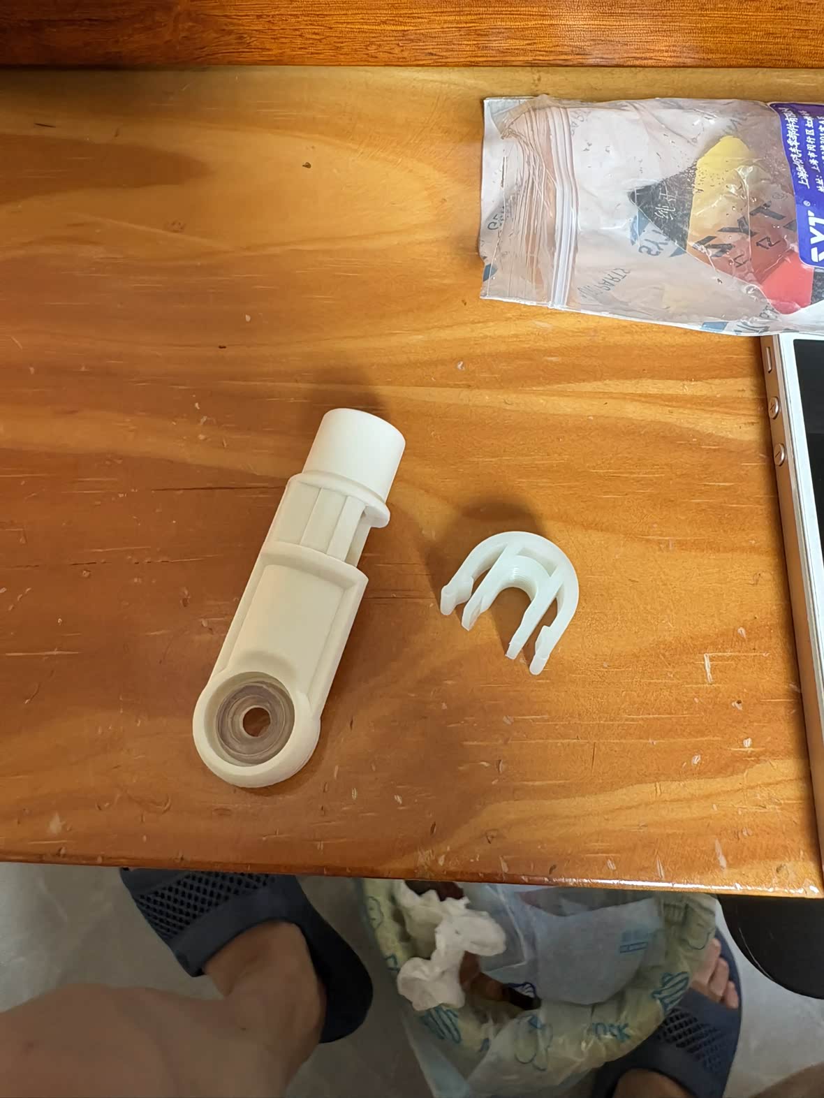

茗茶听雨 楼主 关禁闭 已屏蔽
凯越
今天自己动手更换了,拆下来只剩半颗,下面都碎了,换好后试了下,换挡有手感了,花小钱办了件大事,感谢各位
2025-12-07 19:27 来自浙江 回复
