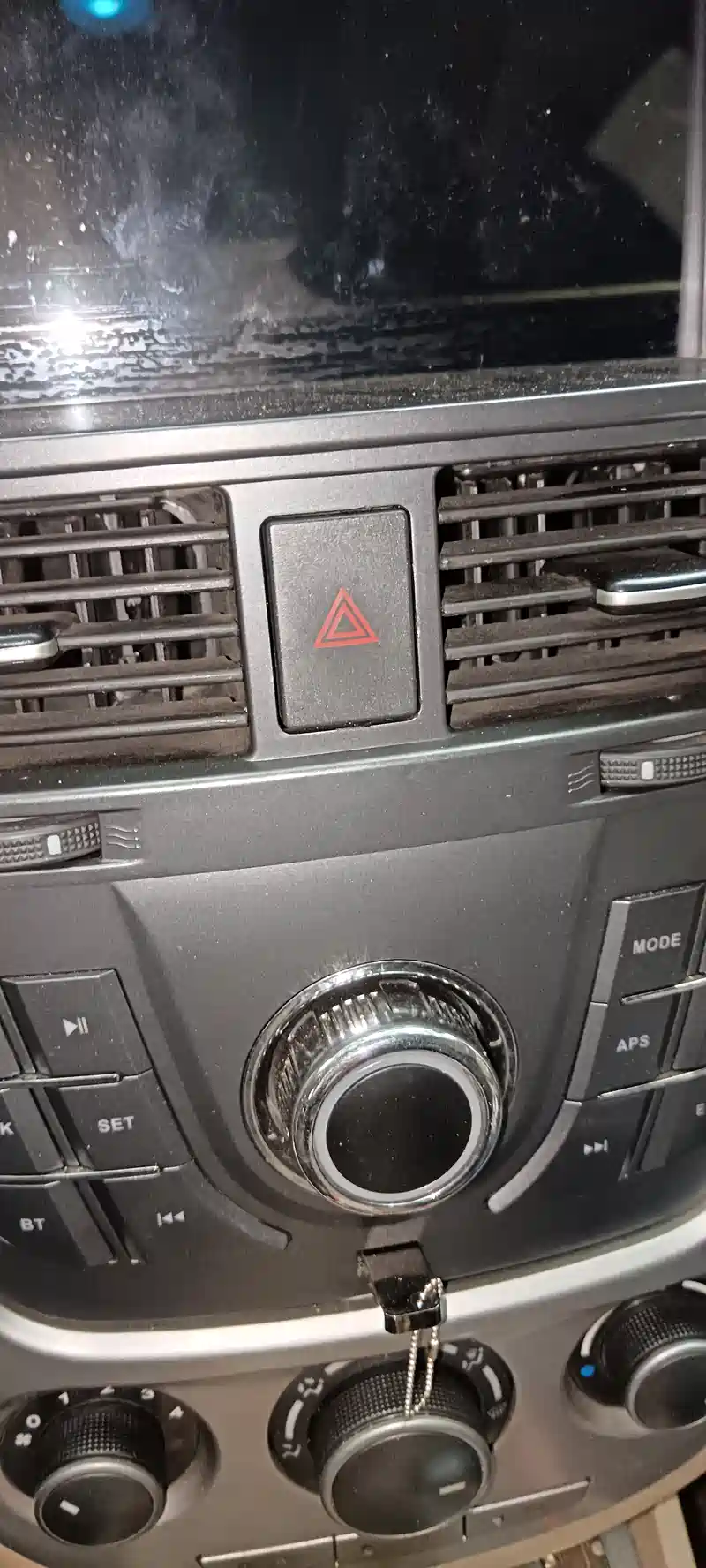

问 双闪应急开关怎么拆?求教各位车友 删除 推荐精华 置顶 取消置顶 关闭回复 打开回复 推荐编辑 楼主禁言 移动帖子 重置头像 操作记录 神人再次 0浏览 · 2025-11-10 18:24· 发布于四川 各位车友,咨询一下,这个双闪应急开关怎么拆下来。谢谢大家 举报 打开汽车之家 阅读体验更好 相关问题 更多 问转向灯闪的快故障 0回答 问求助车友们 0回答 问别克灯光指示 0回答 问轮胎一般使用几年 0回答 问关于零部件更换问题 0回答 问老凯越原车钥匙谜团 0回答 全部回复 只看楼主 kfm6975 关禁闭 已屏蔽 先翘开上面的盖板,再拆两个螺丝,再拆手套箱拆掉空调拉线一条绿一条兰色主驾和副架都有,然后撬开面板就可以拆了。 2025-11-10 18:59 来自广西 回复 沙发 屏蔽此人 举报 删除 取消删除 禁言 重置头像 共有条对话 > 茗茶听雨 关禁闭 已屏蔽 凯越 先把整个车机面板拆下来,看背面就知道要怎么拿下来了 2025-11-10 19:32 来自浙江 回复 板凳 屏蔽此人 举报 删除 取消删除 禁言 重置头像 共有条对话 > aa3z8fd 关禁闭 已屏蔽 这个需要拆整个中控面板,具体论坛搜一下更换中控屏之类的教程 2025-11-10 21:34 回复 地板 屏蔽此人 举报 删除 取消删除 禁言 重置头像 共有条对话 > 还想在主楼增加内容?点击续写主楼内容 登录 参与更多互动 发表回复 打开App,查看更多评论 首 页 上一页 下一页 末 页 跳 转 取 消 还想在主楼增加内容?点击续写主楼内容 登录 参与更多互动 系统故障 发表回复 图片最多上传9张 微信好友 微信朋友圈 新浪微博 QQ好友 QQ空间 取消 相关推荐 加载中
