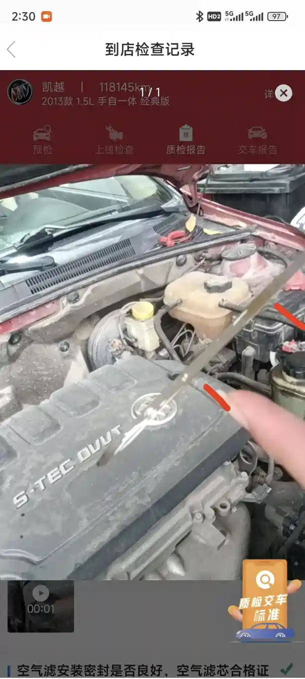

机油是不是加多了

把油尺擦干再试几次,如果是最上段的那个红线那不是换油,是直接又加了4升进去吧。

根据楼主的加油尺图片来看,机油是加多了。机油加多的话会导致车辆油耗增加,发动机声音异响,也会导致机油窜入燃烧室,造成车辆烧机油的情况。建议楼主前往修理厂抽出多余的机油,确保机油液位处于中线位置。

沉静式的人兄,机油加多会导致发动机阻力增大、油耗上升,甚至出现动力不足、加速迟缓等问题。建议通过放油口或抽油方式将机油量调整至正常范围。日常保养时注意严格按说明书加注机油,避免过量。按此操作可恢复发动机性能并延长使用寿命。希望这些对兄弟有帮助。

能多加那么多吗,4升直接干进去了?擦干净标尺再试试。要真加了这么多,那就太多了,影响油耗,可能机油还会跑别的地方烧机油。
这种情况抽出来点就可以了。我教你一招,去诊所买个带长细管子的输液器,几块钱。修剪下,这个管子放在那种推进式的输液器的头上正好。或者用胶带粘在家里用完的洗洁精、洗手液等那种按压瓶子的管子上。把软管从机油标尺这个地方放进去,抽出来一些机油就可以了。我抽过。冷车抽很硬,车太热烫的管子扁,维持机油微热的状态最好抽。
