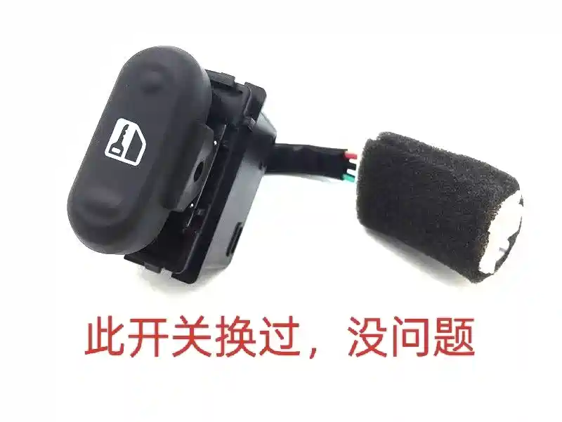

老凯的小毛病越来越多了,最近发现主驾门上的锁车按钮只能开锁,不能上锁,但遥控器操作锁车与开锁功能正常,这样虽然不影响正常使用,但是有时车在运行过程中,想要通过门上的按钮把车门锁住,免得小孩误开车门,想要在车内通过铵钮上锁车门,但如今却操作不了,也是一个小隐患,不知有没有懂的高手指点一下是什么原因?
备注一下:左前门中控锁模块才更换新的,没有问题;门上的解锁按钮也用新的测试过,没有任何问题,很大程度问题出在线路上了,这就有点头疼了
开始怀疑是这个开关问题,但是换了个新的,还是同样的现象,所以不是这个的问题
这个按钮能开不能锁,左边按下去没有任何反应
左边为新换的中控锁块

既然模块和开关都换新的了,那重点查查左前门到中控主机的线路吧,可能是锁车信号线断了或者插头接触不良。用万用表测下开关按下时线路通断,顺着线束找找有没有磨损破皮的地方。
