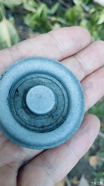

上周又是台风又是暴雨,发现在后排座位湿了,也没找到原因,后来我掀开备胎槽,发现里面很多水,不知道是不是后面的水流到前面来的?如果是这样,那后面备胎槽的水又是哪来的?有老司机知道吗?到底是哪漏水?还有就是那个备胎槽的放水堵头拆不下来,不知道是怎么拆的?有拆过的朋友告知一下呢

我说堵头怎么这么难拔,原来反面喷上了底盘装甲,粘住了。后来我是拿了个棒,按下去的,瞬间水流哗哗,很解压[破涕为笑]。
