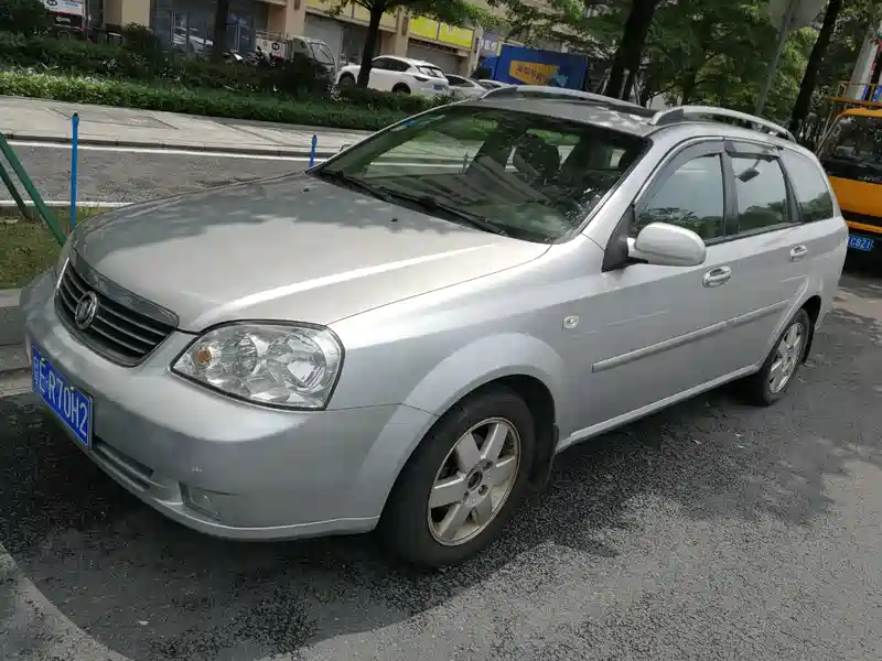

2006年顶配凯旅,ABS灯、HOLD灯、发动机故障灯,三灯都亮了,从D档到R档,有冲击;故障灯代码P0107;ABS灯是泵电路高。凯友们研究一下啦。

P0107是进气压力传感器电压低,先检查传感器插头有没有进水氧化,再测下供电电压。ABS泵电路高可能是继电器或泵本身问题,找个修理厂读下具体数据流。挂档冲击可能和变速箱油有关,先检查油位和状态。

歧管进气压力传感器20元

进气岐管上就一个传感器,消了故障灯,看还亮不亮。
