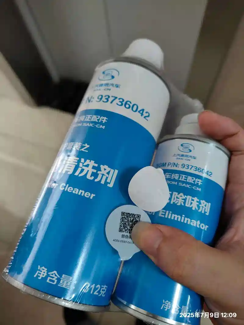

1.网上淘的蒸发箱清洗剂,不知真假,23年出产,扫描二维码提示什么都没有;
2.手套箱底下左脚位置有根排水管拔出喷清洗剂,喷了2分多钟感觉大半瓶(大概剩五分之一)没了,停下喷,插回车上原孔位(有点点难卡回去),车底部开始滴水,过了一会发现排水管上方塑料件有极少水迹,附近一处比较烫的地方下方也少量滴水,注:喷好后过一分钟启动车辆开风扇4档(没开AC),搞不懂渗水会不会烧空调;
3.提前垫了毛巾,纸巾吸了四五张(都没吸满),每次都是极少水迹,风扇是开着的,后来没有水渗情况就开启AC,一直是4档在吹,车底排水孔也一直滴水,然后空调滤芯拿掉喷了些上汽通用套装的小瓶空气清新剂(怕和蒸发箱清洗剂那样喷多,间隔喷了几次),风扇看了下也挺干净。(一定要开内循环)手空关了下内循环,外面树叶进鼓风机里去了,立马关外循环,但是也没见叶子碎片从出风口出来;
4.后续有没有问题再分享,自己的疑问就是,发烫的部位要不要紧,操作上有没有错误的地方,希望大家指正。(再说一下蒸发箱清洗剂喷了后静置了1分钟左右启动车子开风扇4档,出风口还吹出了些泡沫)
