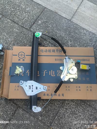

副驾玻璃降不下来,怎么拆玻璃升降器?副驾开关按了没反应,主驾开关按副驾这边也没反应,应该不是开关坏了,买了玻璃升降器,但是现在关键问题是,玻璃降不下来,玻璃上那2颗螺丝就没办法拧下来,昨天按住副驾开关,敲击电机也不能让玻璃降下来。问问大家伙,还有什么招,能让玻璃降下来?

浙C凯越车友兄,副驾玻璃降不下,先检查保险、线路,看升降器电机是否没电。若电机有动作声,可能是钢丝跳槽,可拆门板(从边缘卡扣入手),别硬拆玻璃螺丝。没经验建议去维修店,避免伤玻璃和内饰,供参考,望采纳!

我记得电机可以单独拆下来的。

玻璃卡死的话,先拆门板,用塑料撬棒从底部慢慢撬开卡扣。门板拆掉后,从升降器电机位置伸手进去,用扳手逆时针拧松升降器钢丝固定螺丝,让玻璃松脱就能降下来了。注意别硬掰玻璃,容易碎。

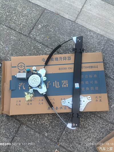

旧的玻璃升降器卡死了,没办法只能把钢丝剪了才把玻璃降下来。买了声佳的玻璃升降器换上了,希望能用的久一点。
