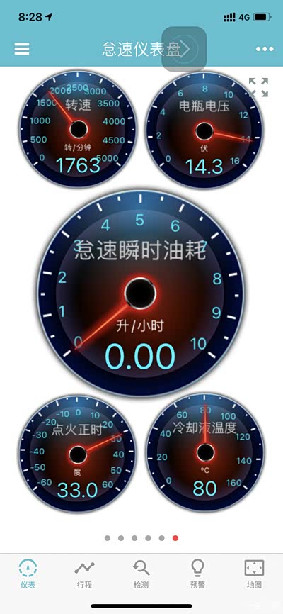

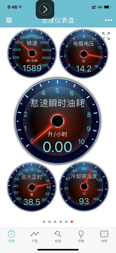

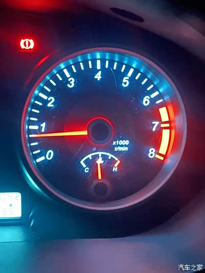

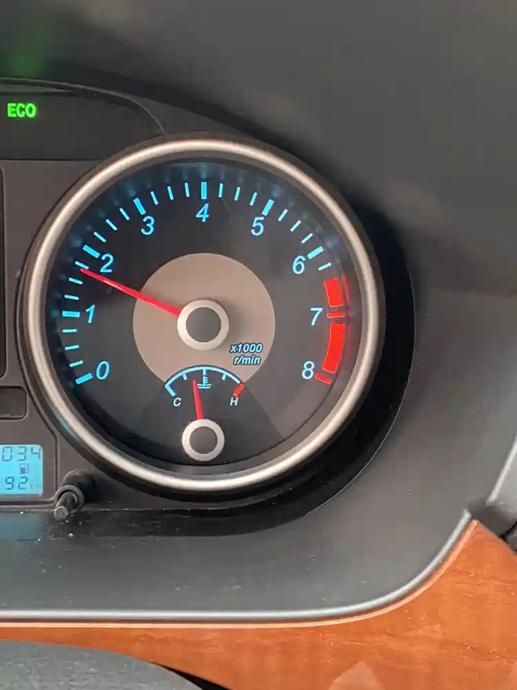

13凯越跑省道水温一直就是82度上下徘徊,进市区就升到正常的90多度。有遇到过这种情况的车友嘛?(图1、2是跑省道,图3、4是市区)

我认识是正常的!首先省道车速快,风大散热好,水温就低。市区车速慢、频繁启停,发动机温度,水温就升到正常的90多度了。

82度确实偏低,可能是节温器卡在常开位置了,导致高速时散热太好水温上不去。市区低速时散热需求小,水温才能到90多度。建议检查下节温器,这问题老凯越挺常见的。

80度还算正常,再低的话建议检查节温器,视情况更换,这个可以说也是凯越的一个通病。

兄弟,这是用elm327读取的么?
05-31 20:06 来自山东 回复
心光闪耀 关禁闭 已屏蔽
我用OBD监测 水温正常都只有80以内 只要原地倒车进库 水温才会到达80

换过节温器正常,开合温度达不到原厂标准,换的基本提早开合;原地怠速能到92度,高架国道上只能84度左右
