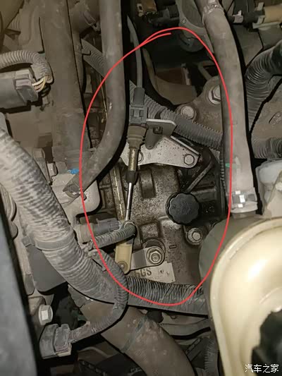

13款1.5L凯越变速箱3年前换的变速箱油,循环换油,目前出现上面有油污,是什么原因呢?需要解决不?怎样解决呢?

可能是通气孔堵塞,变速箱通气孔堵塞后,内部压力升高,会使油液从密封薄弱处渗出。

目测这个油污的状态是没有什么大问题的,应该是变速箱的透气孔泄露出来的变速箱油蒸汽。像这种情况没有必要进行维修的,正常开就可以。一般都是变速箱内部透气孔位置的油封,密封不严,这种情况没有必要分解变速箱维修的。

车友!咱13款凯越变速箱有油污,可能是密封件老化,像半轴油封啥的;也可能是通风不好,热量让油蒸汽跑出来了;或者内部部件磨损、安装时密封没弄好。你先别急,去靠谱修理厂让师傅仔细查查,确定原因好解决!望采纳!

凯越变速箱外壳有油污可能是油封老化渗油,先擦干净观察渗漏点。如果只是轻微渗油不用急着修,定期检查油位就行。要是油滴到地面就得换油封了,别拖久了伤变速箱。

我的重力换油,比你的情况好些,感觉是正版凯越,没问题

上面的加油口盖子渗油问题不大,时间久了本来就会有非常轻微的渗油痕迹。你着看着像是变速箱油加多了,渗漏的多。可以把变速箱边上的观察口螺丝拧开,放掉过多的变速箱油。你不管的话,过多的油会一直从加油口那漏出来,就是看着糟心。

我的新车那几年也渗,没管它这几年它自己风干不再渗子。
