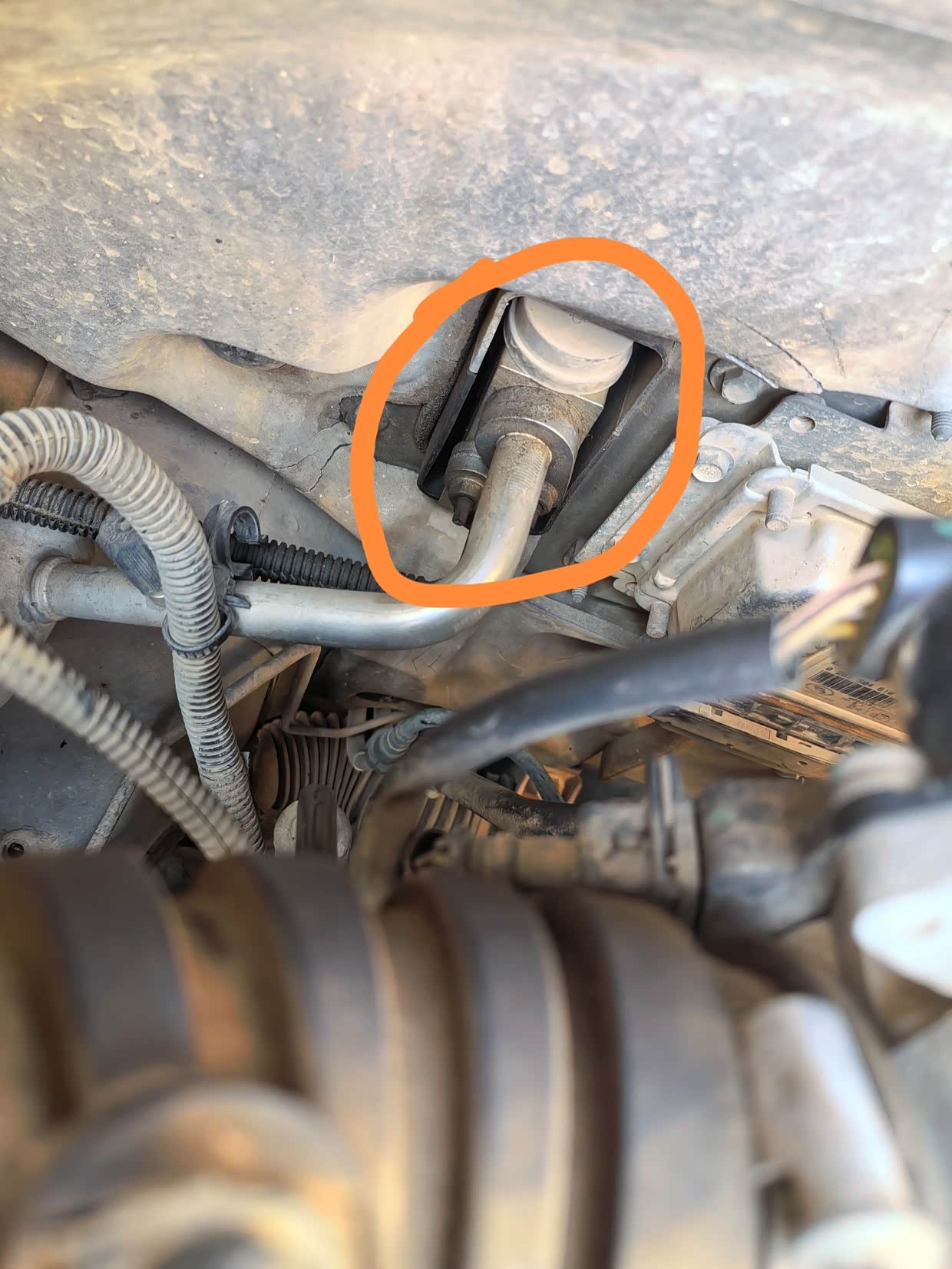

打开制冷有间歇性的咝咝声,很微弱的,感觉从出风口发出来的,机苍里的膨胀阀周围有点油渍一样的,
是什么原因呢?空调也不太凉,是缺氟吗?还是膨胀阀堵了?

车辆开空调有间歇性的嘶嘶的声音,这个一般都是这个膨胀阀的位置发出来的。
膨胀阀这个位置稍微有1点油渍,这个一般都是管路的密封胶圈,有老化密封不严的现象。如果制冷效果没问题的话,暂时是不需要进行维修的,如果制冷效果比较差,建议是去修理厂做一下加压检测,如果这个位置渗漏拆卸之后更换里面的O型密封圈就可以了。

    打开空调有异响的话,第1点就是可能膨胀阀有问题,还有就是咱们的鼓风机的电机轴承啊,是否存在问题,这个具体的需要检查,对于咱这块的灰尘的话,那就可能存在着一定的漏点,才会有这个灰尘,但是看这个情况的话,还不是很严重的。

    更换膨胀阀
