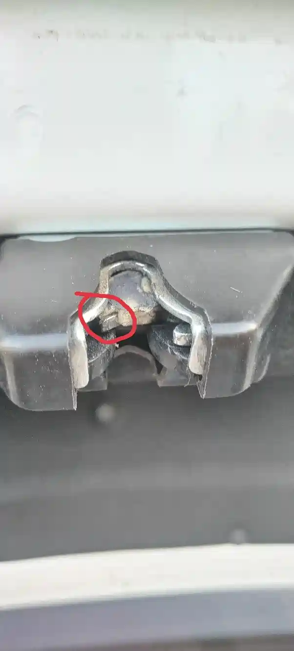

问 凯越后备箱关不上了 删除 推荐精华 置顶 取消置顶 关闭回复 打开回复 推荐编辑 楼主禁言 移动帖子 重置头像 操作记录 风信紫 0浏览 · 2025-04-15 09:08· 发布于北京 最近凯越后备箱关不上了(10次出现1次),有修过的朋友吗?画圈位置被撞大了跟新的锁对比一下这是网上的图片,明显看到凹处变大了用了十多年的锁头,凹出越来越大,怎么修?有朋友遇到吗? 举报 打开汽车之家 阅读体验更好 相关问题 更多 问关于零部件更换问题 0回答 问仪表盘中间是假的? 0回答 问机油加多了会怎么样? 0回答 问13凯越自经打不着火 0回答 问主副驾玻璃上升慢 0回答 问异响 0回答 全部回复 只看楼主 击你胎没了 关禁闭 已屏蔽 凯越 那就换一个新的,配件也不贵。拧螺丝的事情。 2025-04-15 09:59 来自广东 回复 沙发 屏蔽此人 举报 删除 取消删除 禁言 重置头像 共有条对话 > 茗茶听雨 关禁闭 已屏蔽 凯越 拆下来修,还不如买个新的换掉,上回买车门锁块时见过,价格不贵 2025-04-15 19:53 来自浙江 回复 板凳 屏蔽此人 举报 删除 取消删除 禁言 重置头像 共有条对话 > 小凯2015手动 关禁闭 已屏蔽 关不上的时候,后备箱锁绳拉一下看看, 2025-04-16 16:15 来自浙江 回复 地板 屏蔽此人 举报 删除 取消删除 禁言 重置头像 共有条对话 > zxm12000 关禁闭 已屏蔽 锁的拉绳掉了,贴回去就好了 2025-04-17 02:40 回复 屏蔽此人 举报 删除 取消删除 禁言 重置头像 共有条对话 > 小老鼠皓 关禁闭 已屏蔽 看一下我的帖,我自己修过。可能是里面的齿轮卡住了,不是你说的原因。 2025-04-20 03:58 来自浙江 回复 屏蔽此人 举报 删除 取消删除 禁言 重置头像 共有条对话 > 风信紫 楼主 关禁闭 已屏蔽 凯越 先把锁的这个地方打磨平了,试试 2025-04-20 14:19 回复 举报 删除 取消删除 禁言 重置头像 共有条对话 > pujiang凯越 关禁闭 已屏蔽 凯越 无所谓偶尔一次不关事的,不要追求那么完美,老车要习惯他的岁月沧桑 2025-04-24 12:21 回复 屏蔽此人 举报 删除 取消删除 禁言 重置头像 共有条对话 > 还想在主楼增加内容?点击续写主楼内容 登录 参与更多互动 发表回复 打开App,查看更多评论 首 页 上一页 下一页 末 页 跳 转 取 消 还想在主楼增加内容?点击续写主楼内容 登录 参与更多互动 系统故障 发表回复 图片最多上传9张 微信好友 微信朋友圈 新浪微博 QQ好友 QQ空间 取消 相关推荐 加载中
