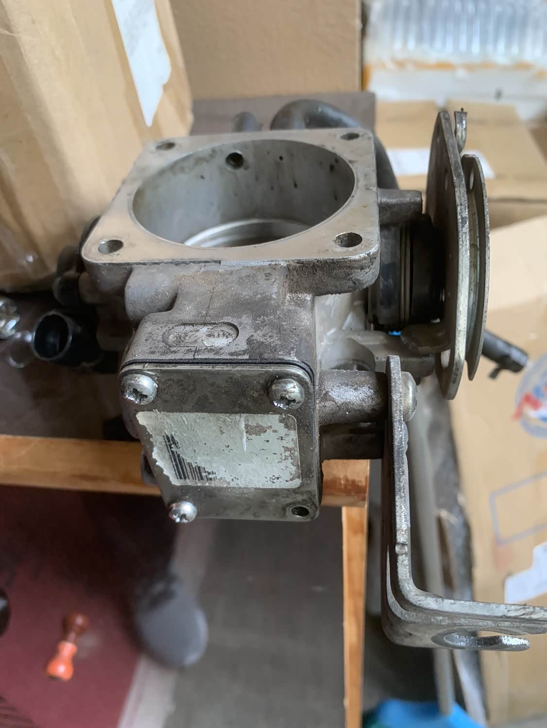

凯越
节气门有个腔室,那里和怠速马达有连通,要清洗一下那里,从外面看,有块铁盖板,4个螺丝,拆开之后,里面的油泥非常多,黑乎乎的,清洗一下试试。就是有条形码的这块盖板
