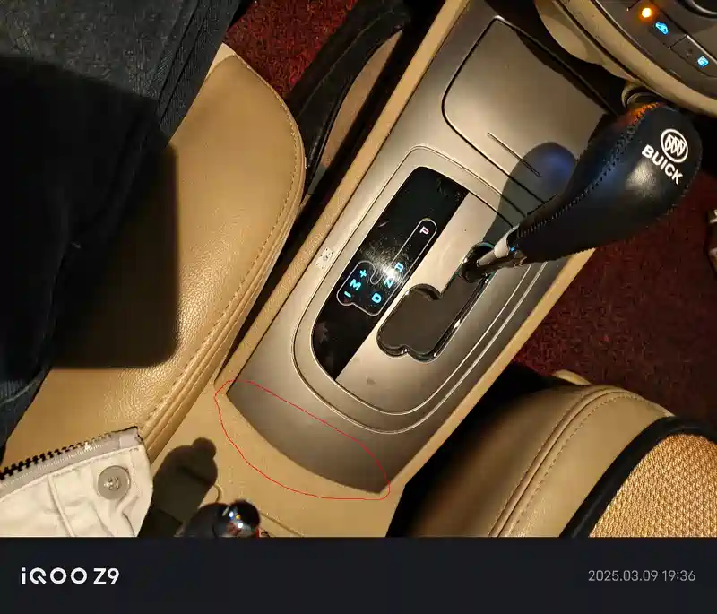

今天 这个位置不小心倒了点水进去(红色圈那里)。颠簸有时候时尔亮时尔灭,拨了主架的安全带出来,气囊灯就不亮了,插上去又亮,。+
这里怎么拆开检查,里面有没有什么电路?

这个板子都是用撬板撬开的,如果你想把这块盖板取下来的话只有拿撬板沿着缝隙慢慢撬,这外面银色的这块板子就是卡进去的。

如果是散落一点点水的话,是不影响的,因为这底下没有别的什么电路,即使有电路,也没那么容易进水,只有线束被水泡着,里面的节点才容易腐蚀。最终报故障

就是车内静电引起的短路,气囊的电路是很灵敏的所以会显示报警灯,等不开了放一夜就好了。

你好,通过你标注的位置来看,这个就是属于我们这个安全气囊模块安装位置,这里有水倒下去以后会造成安全气囊模块插头进水,引起线路接触不良的问题,导致安全气囊报警灯点亮 解决问题的话,我们可以把这个挂挡中央通道给他进行拆卸一下,拆卸下来以后,把安全气囊模块的插头进行拆卸,插头上面有水的话给他进行处理一下,解决故障灯点亮的问题。
