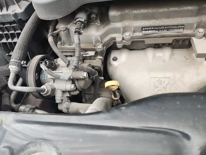

本人汽车小白,请问图片中黄色的那根是机油量尺吗?怎么使用,直接拔出来还是旋转出来啊?

黄色的拉环是发动机的机油尺。在进行车辆保养之后。检查机油液面的。平时如果车辆行驶的时间长了或者要出长途,车主可以自己检查一下机油液面。
检查机油液面的是时候,要在热车状态,熄火后3-5分钟进行检查,机油尺,上下限刻度之间或者偏上,就表示机油量正常。

您好,你这边拍照过来,这个就是机油的标尺,这边检查的话在车辆运行10分钟以后熄火,等5分钟再把这个机油标尺拔出来进行检查,这个是直接往外面拉,不用旋转的。正常这个机油油位在拉起来之后,下面有两个记号正常,在第二个记号的位置就正常。这边如果说检测的过程中不懂可以拍一张照片发过来,我这边给你看一下。

图片中黄色的这一根就是车辆的机油标尺。
第一,相关的机油标尺检查方式就是直接拔出来,不需要进行旋转。
第二,拔出来,擦干净,然后再插进去,拔出来,观察机油标尺的相关状态,正常是在上刻度和下刻度中间稍微偏上一点,属于正常。

拨出来就行了。上面有两个孔机油在两个孔中间好,不要低过下面或者高过上面的孔。

拔出来,捏住黄色顶端....
