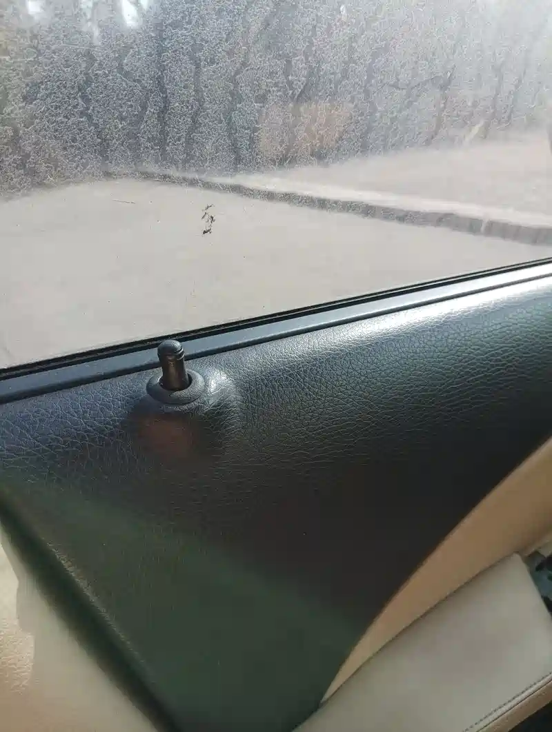

遥控开锁,其它3个门要迅速拉开车门,不然又很快自动落锁了,主驾驶遥控和机械钥匙开门,都弹不上来,现在状态是:主驾驶门一直开不了,只能从副驾驶门进。换主驾驶中控门锁的话,因为门开不了,也没法换,求各位大师解答。
弹不上来,驾驶侧门一直开不了

主驾驶锁块损坏

换个新锁块总成,三十多一个。能自己换就省个百八十的工时。

从副驾驶进去,把主驾锁舌向上拔起,然后就能打开车门了,网上买个主驾锁块30多,自己动手换掉就行了。
2025-01-19 14:42 来自浙江 回复

换驾驶员这门的锁块,原车牌子声佳
