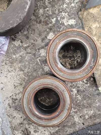

    清爽之家 关禁闭 已屏蔽
    宝马X1
    我的车就是这样,高速嗡嗡异响,前几天刚换了前轮轴承,异响消失。两个360元,你可以去修车店让他们检查一下,一般就是这个问题。
