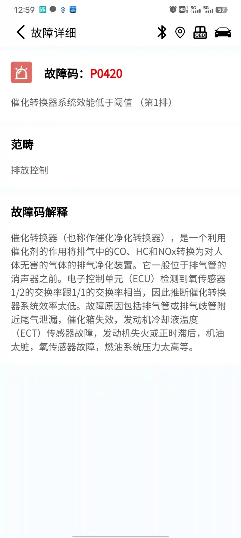

问 老凯故障码问题,哪位大神知道怎么解决? 删除 推荐精华 置顶 取消置顶 关闭回复 打开回复 推荐编辑 楼主禁言 移动帖子 重置头像 操作记录 之家车友7514824 0浏览 · 2024-12-12 20:59· 发布于江苏 哪位大神知道老凯出现这个故障码,如何解决? 举报 打开汽车之家 阅读体验更好 相关问题 更多 问凯越碰撞传感器 0回答 问有没有人要代步车的 0回答 问请教贴 0回答 问异响 0回答 问仪表盘中间是假的? 0回答 问老凯越加装大屏 0回答 全部回复 只看楼主 Autodoktor 关禁闭 已屏蔽 宝来 这个故障码大概的含义就是催化转换器转化的效率过低,不能达到实际转化的理想值,然后这个故障码就会出现出现这个故障码大多数的原因是由于三元催化器老化导致需要更换三元催化器。 2024-12-12 21:13 来自内蒙古 回复 沙发 屏蔽此人 举报 删除 取消删除 禁言 重置头像 共有条对话 > wl7927 关禁闭 已屏蔽 锋范经典 检查点火器,机油,点火正时,火花塞,燃油浓稀,氧传感器损坏都会报这类故障。三元催化只要没磕碰,堵塞,老化,废气没泄露,一般不是三元催化问题。 2024-12-12 22:50 来自江西 回复 板凳 屏蔽此人 举报 删除 取消删除 禁言 重置头像 共有条对话 > 广州车友0117 关禁闭 已屏蔽 凯越 后氧传感器无信号 2024-12-13 08:48 来自广东 回复 地板 屏蔽此人 举报 删除 取消删除 禁言 重置头像 共有条对话 > 汽车大师王老师 关禁闭 已屏蔽 您好,我是汽车之家王老师,专业维修16年经验,很高兴为您解答。直接更换原厂的三元催化就可以了,没有别的选择,用副厂的,不耐用,建议更换原厂的!! 2024-12-20 20:52 来自江苏 回复 屏蔽此人 举报 删除 取消删除 禁言 重置头像 共有条对话 > 还想在主楼增加内容?点击续写主楼内容 登录 参与更多互动 发表回复 打开App,查看更多评论 首 页 上一页 下一页 末 页 跳 转 取 消 还想在主楼增加内容?点击续写主楼内容 登录 参与更多互动 系统故障 发表回复 图片最多上传9张 微信好友 微信朋友圈 新浪微博 QQ好友 QQ空间 取消 相关推荐 加载中
