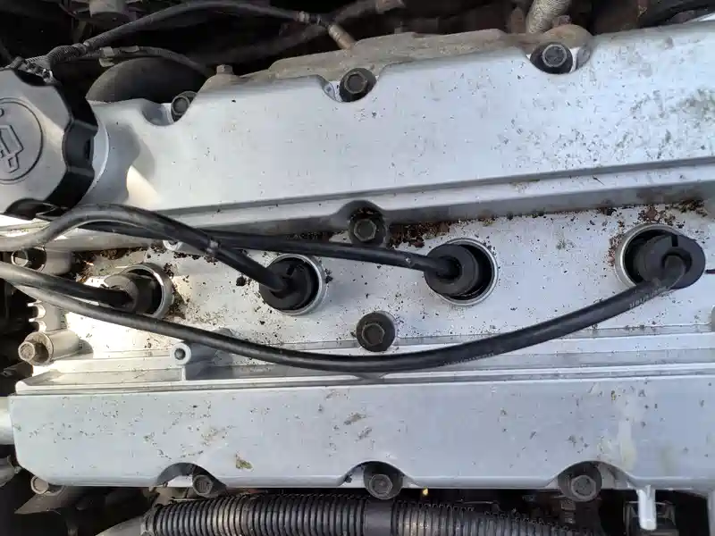

车子无法启动,以为电量不足,结果搭电也没启动,仔细查看,豁然发现两根高压线破口。高压线周围鼠屎多,考虑还是老鼠咬了。但是,搜索论坛,大多是缺缸抖动或者加速无力,没有无法启动的"报道"。目前已网购高压线,就是不知道换线能解决无法启动的问题吗?

等待换高压线后效果

可以试下蹊踩着油门打火。
