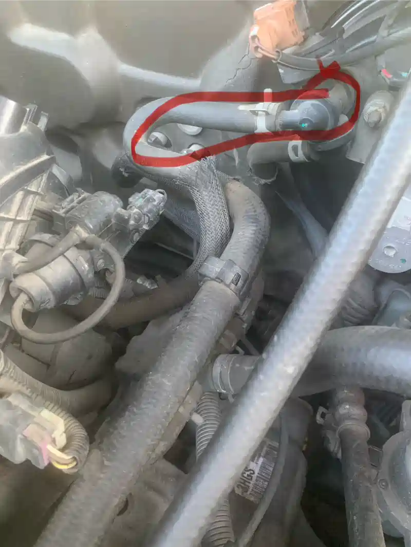

13款自经凯越发动机接口漏油,图片上的管是什么管?怎么解决漏油问题?

13款自经凯越图片上的管连接发动机接口漏油怎么办?是什么管的,各位老铁

发动机连接管漏油通常是由于密封性不佳所致。应检查油管螺母与油管喇叭口的密封情况,确保没有泄漏。如果发现密封不佳,可以采取以下措施:在喇叭口下缘缠绕棉纱,然后紧固油管螺母和接头。‌更换密封件‌,如果漏油是由于密封垫圈磨损或老化,需要更换新的密封垫圈。确保接触面平滑、安装位置准确,以防止漏油。

废气二次回收管渗油,不用管它,真不行就拆出来清洗一下。
