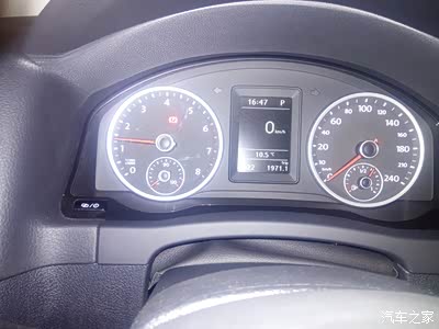

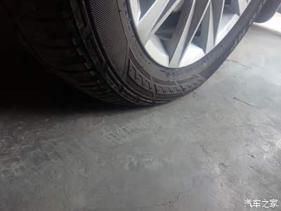

问 什么情况?轮胎缺气了,胎压检测不亮?

胎压报警一般都是有个数值范围的,只有超过这个范围才会报警,看你的图片,应该就是胎压有些不足,应该是还没有超出范围,所以没有报警,望采纳!

间接式的胎压监测吗?得跑跑才亮呢。直接的就好了。
要检查下吗?

可以去修理店侧下胎压,

这明显胎压低于200了,没有报警的原因是没有开,这车配的胎压监测应该是基于ABS传感器的,不是直接测胎压的,ABS传感器是测试轮胎转速差别来判断胎压偏低的,所以要开几公里才能检测出来

你把四轮的气都打足,然后重新记忆胎压监测系统试试
