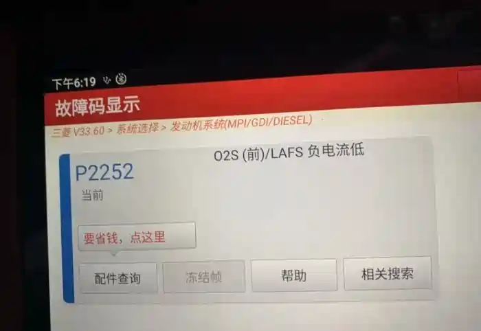

问 翼神p2252氧传感器负电流低有车友,大神知道怎么解决吗 删除 推荐精华 置顶 取消置顶 关闭回复 打开回复 推荐编辑 楼主禁言 移动帖子 重置头像 操作记录 a毅翼神 0浏览 · 2021-09-20 22:45 翼神p2252氧传感器负电流低有车友,大神知道怎么解决吗?前氧换了几个,还是不行,感觉排气有点发闷,检查了三原没堵, 举报 打开汽车之家 阅读体验更好 相关问题 更多 问右前轮轮速传感器插头 0回答 问请问一下车友们 0回答 问12 1.8自动 0回答 问翼神一档快不起来吗 0回答 问换安全带扣 0回答 问翼神Asc按键不亮 0回答 全部回复 只看楼主 喵咪喵喵咪 关禁闭 已屏蔽 奔驰E级 太专业,想帮助你,关于车系品牌售后维修保养配件等问题的咨询,除了问答频道可以提供帮助外,还有多种途径:比如车友圈,群聊等可以获取帮助。 2021-09-20 22:45 回复 沙发 屏蔽此人 举报 删除 取消删除 禁言 重置头像 共有条对话 > jane0898 关禁闭 已屏蔽 这个不是已经检查出这个相应的代码了吗?那么,维修店都能够给你解决呀? 2021-09-20 22:45 回复 板凳 屏蔽此人 举报 删除 取消删除 禁言 重置头像 共有条对话 > MrXuchao 关禁闭 已屏蔽 风云T9 四s店用专业四s店用专业,这样的问题,直接去四s店,用专业的设备连接,obd电脑直接进行检测,有些数据可以直接从电脑读出来也可以进行相应的调整 2021-09-20 22:47 回复 地板 屏蔽此人 举报 删除 取消删除 禁言 重置头像 共有条对话 > a毅翼神 楼主 关禁闭 已屏蔽 我们那好像没三菱的4s店 2021-09-20 22:49 回复 举报 删除 取消删除 禁言 重置头像 共有条对话 > 焊点 关禁闭 已屏蔽 沃尔沃XC60 青岛有倒闭的4s店修理高手自己做的修理厂,不知道你们那里有没有,找家这样的去 2021-09-22 11:50 回复 屏蔽此人 举报 删除 取消删除 禁言 重置头像 共有条对话 > remeo__9999 关禁闭 已屏蔽 翼神 前氧后氧都有可能。如果把氧传感都换了还是有问题,检测下氧传感的相关线路,如果线路都没问题,那多半电脑板搞烧了。以前是不是用过副厂的氧传感? 2021-09-22 12:07 回复 屏蔽此人 举报 删除 取消删除 禁言 重置头像 共有条对话 > 改装车爱好者2012 关禁闭 已屏蔽 前氧应该是空燃比有异常吧,进气歧管 节气门部位管路啥的漏气吧,导致流量计感应的气和实际进去的气不符合?导致空燃比不对? 2021-09-22 12:39 回复 屏蔽此人 举报 删除 取消删除 禁言 重置头像 共有条对话 > JayWai 关禁闭 已屏蔽 翼神 把氧传感器拆下来感受一下看看是不是一着车就一直在加热 有没有试过在车上给排气管做焊接又没有断电瓶 有的话可以考虑是电脑板因为焊接电流过大烧了 2021-09-27 23:03 回复 屏蔽此人 举报 删除 取消删除 禁言 重置头像 共有条对话 > 广汽三菱刷隐藏 关禁闭 已屏蔽 我要申诉 本楼已被删除 查看回帖内容查看操作记录 2022-01-13 14:17 屏蔽此人 删除 取消删除 禁言 重置头像 共有条对话 > 8x157 关禁闭 已屏蔽 你这个是时常有还是一直有 2022-01-24 17:33 回复 屏蔽此人 举报 删除 取消删除 禁言 重置头像 共有条对话 > 还想在主楼增加内容?点击续写主楼内容 登录 参与更多互动 发表回复 打开App,查看更多评论 首 页 上一页 下一页 末 页 跳 转 取 消 还想在主楼增加内容?点击续写主楼内容 登录 参与更多互动 系统故障 发表回复 图片最多上传9张 微信好友 微信朋友圈 新浪微博 QQ好友 QQ空间 取消 相关推荐 加载中
