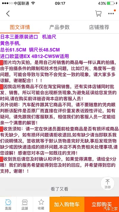

换了2.4用的10的机油油尺,当时两根也没对比,现在老感觉机油加多了,怀疑12的比10的长点,刚才量了下10的钢尺长度47.5cm

12的好像长度48.5

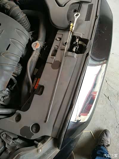

两个是一样长的,坏了的是我原车的,没坏的是12发动机上带来的。
多谢,长度一样,那两个孔的位置一样吗

多谢,长度一样,那两个孔的位置一样吗
孔的位置也是一样的
