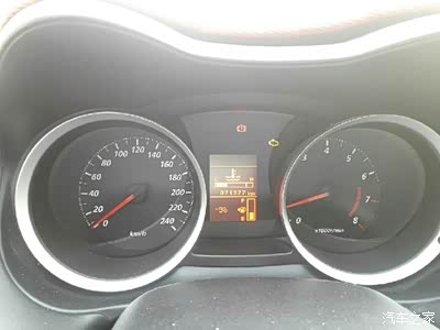

求大神!同上。没有拆下来,完事就有了,

洗后负极断电30s 原地怠速10分钟,不要马上上路,不然跑码。

去4S店电脑消除。

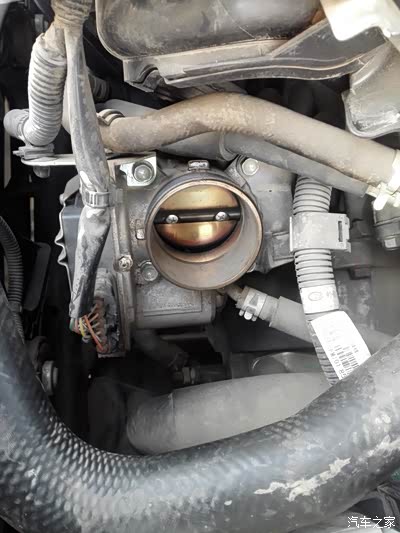

上一张没洗的照片。三年多七万公里,估计前车主没洗过吧。一层油泥

断电就好了啊,再不行话几十块钱买个可以连接手机蓝牙的OBD  直接消除 完事。
福州车友5232793 关禁闭 已屏蔽
对,试试断电瓶负极几分钟看看,还不行的话就上4S消故障码吧。

已经解决了。

已经解决

已经解决了

已经解决了。多谢各位

      是不是没学习好?我的节气门用改锥蹭一下一层油泥。洗完了好多了
