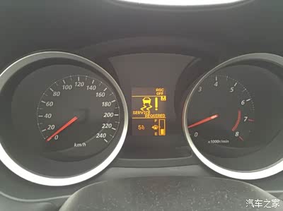

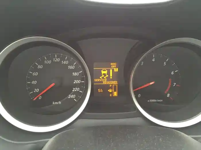

正常开着车突然提示ASC OFF,熄火后再开正常了,开一段路又提示ASC OFF,
什么情况?

如果说每500转车速都会下降。。且现实ASC off 。。。我可以很负责任的告诉你。。。你后面俩个刹车灯都憋了。。。就这样。。没有别的。。

你是改了轮毂了吗 还是动了轮胎

没改轮毂,就几个月前换了四个轮胎,但那已经是四个月前的事了

卧槽,那不应该啊。动平衡做了吗。我之前换轮毂避震就有这问题。昨晚动平衡就好了

转向角传感器问题 不谢 可以从新匹配解决

后面刹车灯坏了,换个刹车灯灯泡

去4s稳妥些 但是收费高据说500,找个汽车电器店儿200块吧

刚发现定速巡航也无法开启了

你改了LED尾灯吧

刹车灯坏了。。。我也碰到过。。。还有刹车灯泡不能换LED的,换了也这样

果然是两个刹车灯都坏了,装上就不提示了,连定速巡航都恢复了
