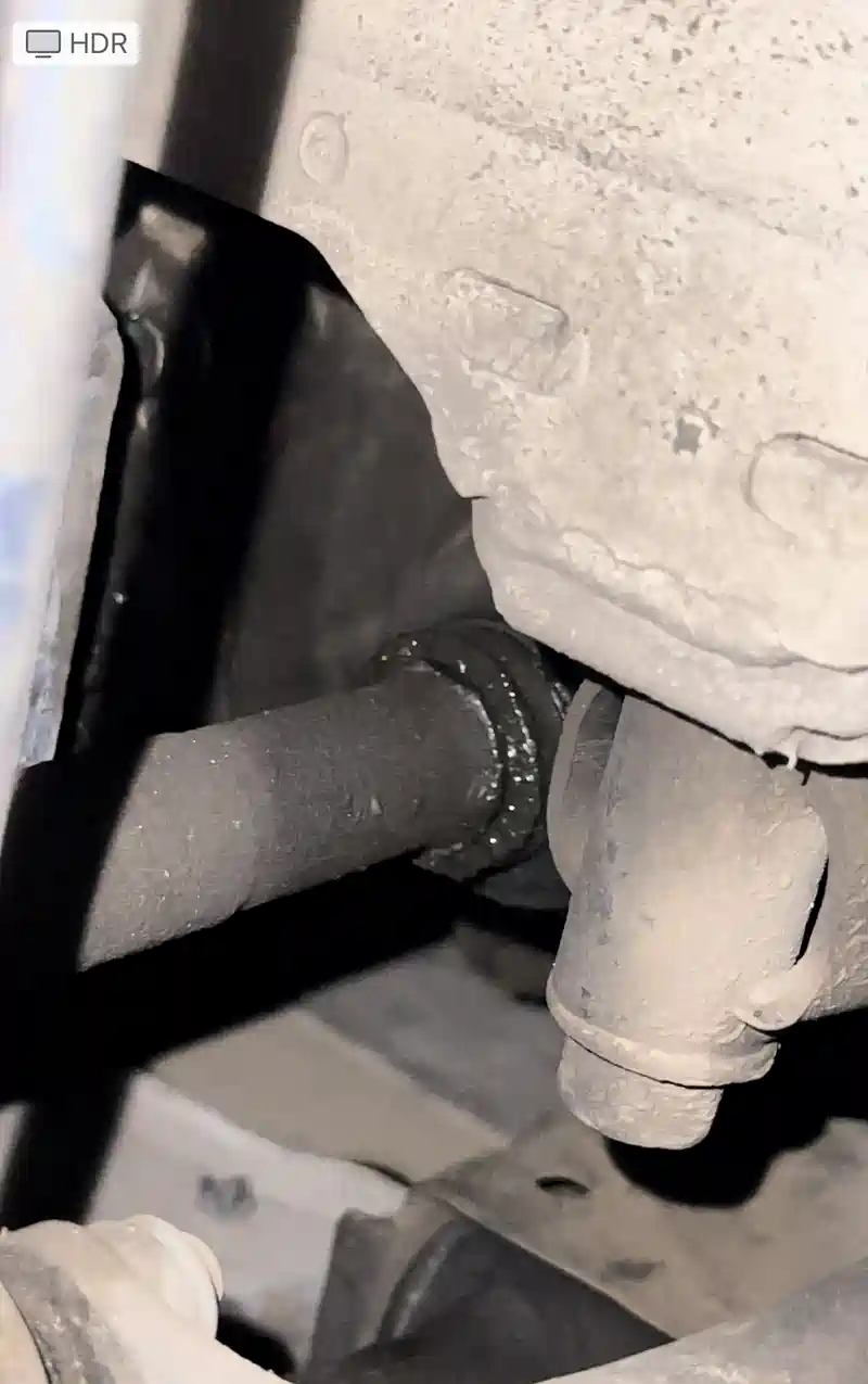

半轴左内侧防尘套漏油,这种严不严重,能不能换球笼防尘套,然后换了球笼防尘套,可以使用多少年啊!

我的也漏,我只换了半轴卡箍。半轴防尘套没有老化就换半轴卡箍就行,便宜实惠又不用拆半轴

时间长了半轴防尘套漏油了,找个靠谱的修理厂更换防尘套即可,更换一次起码用5年没问题的。

可以单独换防尘套,看情况如果半轴不行了就一起换掉更好

换个套就行了。看我帖子

我就是只换防尘套和油的,球笼没旷量可以不换。

我也漏,没去管他,漏着开了三年多了
