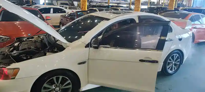

新手小白刚买了辆翼神手动1.8,求大佬指点该怎么整备和保养! 删除 取消推荐 置顶 取消置顶 关闭回复 打开回复 推荐编辑 楼主禁言 移动帖子 重置头像 操作记录 Yuwann 0浏览 · 2025-02-12 11:20· 发布于辽宁 车是2017年的生产的,18年4月份上牌,到我手里14万公路左右。有啥需要换的和检查的地方吗? 举报 打开汽车之家 阅读体验更好 相关问题 更多 问翼神底盘悬挂件更换 0回答 问翼神机油减少啥原因 0回答 问关于三元催化 0回答 问定速巡航使用 0回答 问翼神1.8后氧故障 0回答 问想更换挡把套 0回答 全部回复 只看楼主 ssdlq 关禁闭 已屏蔽 翼神 换机油,机率,空滤,空调滤芯,其他不用管 2025-02-12 11:54 来自山东 回复 板凳 屏蔽此人 举报 删除 取消删除 禁言 重置头像 共有条对话 > 小伟杰 关禁闭 已屏蔽 雷克萨斯IS 您好,这边如果说采购买回来的话,首先你得确定一下他这款车的车况怎么样,车况正常的话,你这边就正常做保养就行,观察一下这里有没有做过大保养,这个车的公里数目前的话是需要做一次大保养,大保养的话就是包括全车油水,变速箱油。机油,防冻液,火花塞,清洗油路,喷油嘴,更换燃油滤芯。 2025-02-12 11:24 来自贵州 回复 沙发 屏蔽此人 举报 删除 取消删除 禁言 重置头像 共有条对话 > ssdlq 关禁闭 已屏蔽 翼神 换机油,机率,空滤,空调滤芯,其他不用管 2025-02-12 11:54 来自山东 回复 板凳 屏蔽此人 举报 删除 取消删除 禁言 重置头像 共有条对话 > _NlCK_ 关禁闭 已屏蔽 翼神 整车油水都换一遍 2025-02-14 15:05 来自福建 回复 地板 屏蔽此人 举报 删除 取消删除 禁言 重置头像 共有条对话 > 囍孟德 关禁闭 已屏蔽 多少收的 2025-02-14 20:09 来自天津 回复 屏蔽此人 举报 删除 取消删除 禁言 重置头像 共有条对话 > 佛山90后热心市民 关禁闭 已屏蔽 Model Y 公里数是真大啊 2025-03-13 16:45 来自广东 回复 屏蔽此人 举报 删除 取消删除 禁言 重置头像 共有条对话 > Aveng_Slade 关禁闭 已屏蔽 翼神 这么新17年***太划算了,别换火花塞,别换避震,别拆油底壳。轻度保养车是修坏的,你这车基本属于挺好的状态有心情自己好好缓缓冷却液,先开3月没啥大毛病发动机换出光的5w-30机油 别换40的重力换就行换原厂的变速箱油检车下车胎磨损到警戒线没有到了换4条(有的人会卖车车前把好胎出了,换4条对付下)再就是经济允许的话加95的油,比92的油耗低真的 2025-04-09 16:03 来自辽宁 回复 屏蔽此人 举报 删除 取消删除 禁言 重置头像 共有条对话 > 耿直boy2519 关禁闭 已屏蔽 翼神 正时皮带检查 2025-05-03 23:16 回复 屏蔽此人 举报 删除 取消删除 禁言 重置头像 共有条对话 > 丁叮盯1 关禁闭 已屏蔽 人家是手动档,什么都不用,好点的机油1万换一下,日本铁桶350一桶,日车母乳 2025-05-23 15:00 来自上海 回复 屏蔽此人 举报 删除 取消删除 禁言 重置头像 共有条对话 > 还想在主楼增加内容?点击续写主楼内容 登录 参与更多互动 发表回复 打开App,查看更多评论 首 页 上一页 下一页 末 页 跳 转 取 消 还想在主楼增加内容?点击续写主楼内容 登录 参与更多互动 系统故障 发表回复 图片最多上传9张 微信好友 微信朋友圈 新浪微博 QQ好友 QQ空间 取消 相关推荐 加载中
