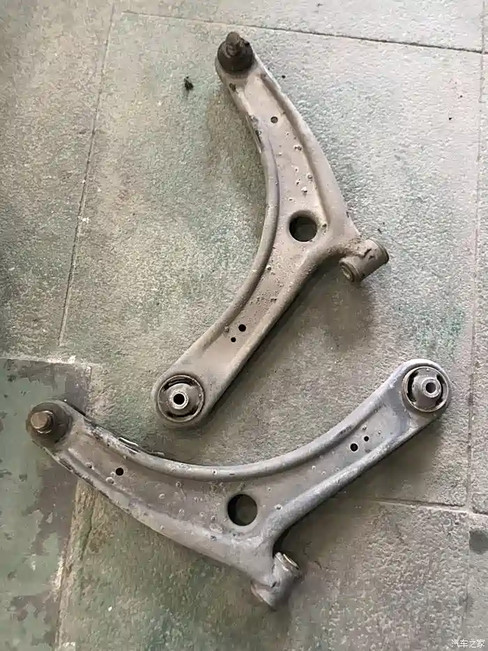

高速110码以上抖动厉害是什么原因 删除 取消推荐 置顶 取消置顶 关闭回复 打开回复 推荐编辑 楼主禁言 移动帖子 重置头像 操作记录 arzjyuzvagi 0浏览 · 2025-02-10 10:38· 发布于浙江 车子已经开了10年了,目前存在的问题就是半轴漏油(渗漏)有一两年了,没去管它,然后悬架的球头也有一些磨损了,过减速带会咯吱咯吱,目前是只换了一个前悬架的两只大摆臂,高速上还是抖动的厉害,不知道接下来要怎么修! 举报 打开汽车之家 阅读体验更好 相关问题 更多 问求助友友们! 0回答 问想更换挡把套 0回答 问异响请教车友 0回答 问翼神底盘悬挂件更换 0回答 问关于三元催化 0回答 问求仪表盘介绍 0回答 全部回复 只看楼主 修理工老张 关禁闭 已屏蔽 秦L 如果在高速状态下堵得非常严重的话,首先建议您检查一下轮胎,看一下轮胎有没有出现变形,其次就是要做一下轮胎动平衡,如果确定这些都没有问题的话,那么就要考虑检查一下半轴,这个很有可能是半轴有问题。一般像下面的悬架,如果有问题的话,可能会导致颠簸路的时候有异响或者车辆的稳定性变差,但是高速发抖大多数是旋转的东西有问题。 2025-02-10 10:50 来自山东 回复 屏蔽此人 举报 删除 取消删除 禁言 重置头像 共有条对话 > 山东的小伙 关禁闭 已屏蔽 宝骏560 车辆高速110码以上抖动比较厉害原因如下第一,首先检查一下轮胎和轮圈的状态,如果轮胎变形或者是动平衡,有问题就会导致抖动,需要及时对应检查更换。第二就是根据图片中相关的状态,车辆的半轴如果间隙过大,也会导致高速出现严重的抖动,需要及时检查更换半轴。 2025-02-10 10:39 来自山东 回复 沙发 屏蔽此人 举报 删除 取消删除 禁言 重置头像 共有条对话 > 偷油的不一定是老鼠 关禁闭 已屏蔽 建议给车辆的轮子做一次动平衡,然后看一下效果,如果还不行的话,继续更换摆臂,有时候安装不到位也会造成这种情况,一般高速抖动大部分都是动平衡的问题,做完动平衡然后再做一次道路力,问题应该是就可以解决 2025-02-10 10:41 来自河北 回复 板凳 屏蔽此人 举报 删除 取消删除 禁言 重置头像 共有条对话 > 隆乐 关禁闭 已屏蔽 瑞虎 你这翼神高速抖动厉害,主要是半轴漏油和悬架球头磨损的问题。半轴漏油会影响动力传输,球头磨损会使悬架不稳。得赶紧修,先换半轴油封解决漏油,再把磨损的球头都换了,做个四轮定位和动平衡,基本就能解决高速抖动问题。 2025-02-10 10:42 来自河北 回复 地板 屏蔽此人 举报 删除 取消删除 禁言 重置头像 共有条对话 > 彬彬_有礼1976 关禁闭 已屏蔽 宝骏560 车辆在特定时速时,发生抖动,轮胎需要做一次动平衡。还是不行就更换平衡胶套或者球容试一试。 2025-02-10 10:43 来自河北 回复 屏蔽此人 举报 删除 取消删除 禁言 重置头像 共有条对话 > 修理工老张 关禁闭 已屏蔽 秦L 如果在高速状态下堵得非常严重的话,首先建议您检查一下轮胎,看一下轮胎有没有出现变形,其次就是要做一下轮胎动平衡,如果确定这些都没有问题的话,那么就要考虑检查一下半轴,这个很有可能是半轴有问题。一般像下面的悬架,如果有问题的话,可能会导致颠簸路的时候有异响或者车辆的稳定性变差,但是高速发抖大多数是旋转的东西有问题。 2025-02-10 10:50 来自山东 回复 屏蔽此人 举报 删除 取消删除 禁言 重置头像 共有条对话 > 头一辆车 关禁闭 已屏蔽 荣威i5 方向盘抖,那就是前轮动平衡的问题。加速抖就是半轴的问题。如果半轴有问题,低速加速也会懂。很大概率是轮胎轮毂的问题。 2025-02-10 11:01 来自河北 回复 屏蔽此人 举报 删除 取消删除 禁言 重置头像 共有条对话 > hhjj5219 关禁闭 已屏蔽 翼神 更换半轴防尘套,解决漏油,检查方向机拉杆、转向球头、轮胎是否磨损并更换。然后做一次四轮定位 2025-02-10 13:06 来自广东 回复 屏蔽此人 举报 删除 取消删除 禁言 重置头像 共有条对话 > 合肥车友Pengswen 关禁闭 已屏蔽 风云 1.抖动的速度区间丢油门或挂空档抖动依旧,则重点检查轮胎动平衡、轮胎轮毂是否形变、传动系统;2.抖动时的速度区间丢油门或挂空档,抖动症状明显减轻或消失,则重点测试发动机燃烧状态,通过测试数据分析诊断是否因为发动机燃烧状态不好,高速大负荷工况输出功率不足引起的失火抖动症状。可以把测试数据发给我帮你看看(如图)… 2025-02-12 00:41 来自安徽 回复 屏蔽此人 举报 删除 取消删除 禁言 重置头像 共有条对话 > 苏州车友3423224 关禁闭 已屏蔽 前后连杆4支,球头2个,平衡杆胶套支,前下半臂一对,换完,做四轮定位,动平衡,基本解决问题,操控感会大大提升。如果还有问题,漏油的半轴需要处理一下。 2025-02-23 00:05 回复 屏蔽此人 举报 删除 取消删除 禁言 重置头像 共有条对话 > 还想在主楼增加内容?点击续写主楼内容 登录 参与更多互动 发表回复 打开App,查看更多评论 首 页 上一页 下一页 末 页 跳 转 取 消 还想在主楼增加内容?点击续写主楼内容 登录 参与更多互动 系统故障 发表回复 图片最多上传9张 微信好友 微信朋友圈 新浪微博 QQ好友 QQ空间 取消 相关推荐 加载中
