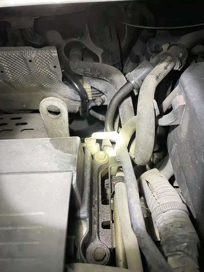

这是什么管子漏油? 删除 取消推荐 置顶 取消置顶 关闭回复 打开回复 推荐编辑 楼主禁言 移动帖子 重置头像 操作记录 深圳车友9465070 0浏览 · 2025-01-24 22:39· 发布于广东 2011年的车,1.8CVT,18万多公里。今天偶然发现发动机这里渗油,请教各路大神是什么坏了?要换什么? 举报 打开汽车之家 阅读体验更好 相关问题 更多 问关于17寸轮毂 0回答 问翼神换前后杠 0回答 问求助,后备箱打不开! 0回答 问求助万能的车友? 0回答 问车内一股汽油味道 0回答 问翼神防冻液能排空吗 0回答 全部回复 只看楼主 杨FleXRay 关禁闭 已屏蔽 宝骏730 你好,通过照片来看的话,这个并不是什么管子泄露造成了这个渗油问题出现,照片分析的话都是因为我们这个气门盖下面的密封垫片老化收缩密封不严引起的这个漏油的问题出现解决问题的话,我们可以单独把这个气门盖下面的密封垫片给他进行更换一下,就可以解决这个漏油渗漏问题维修费用参考价格都是在150到200块钱的费用更换一下,密封垫片解决问题 2025-01-24 22:40 来自浙江 回复 沙发 屏蔽此人 举报 删除 取消删除 禁言 重置头像 共有条对话 > 小伟杰 关禁闭 已屏蔽 雷克萨斯IS 您好、看照片的话是气门室盖这边出现有漏油的情况,目前只是轻微的,后期可以观察,严重的话进行更换气门室盖垫就可以了。然后这个管子的话它是连接的碳罐电磁阀,这个有油估计也是你气门室盖垫漏油导致的。到时候进行更换的话价格在200多块钱左右。 2025-01-24 22:43 来自广东 回复 板凳 屏蔽此人 举报 删除 取消删除 禁言 重置头像 共有条对话 > hhjj5219 关禁闭 已屏蔽 翼神 自己换一个就好,前几天我就自己动手换了一个,要正品气门室盖垫 2025-01-25 20:16 来自广东 回复 地板 屏蔽此人 举报 删除 取消删除 禁言 重置头像 共有条对话 > LanPri1ex 关禁闭 已屏蔽 飞度 厉害,这么久才漏,我是同年份,15万公里的时候漏的 2025-02-11 07:15 来自 回复 屏蔽此人 举报 删除 取消删除 禁言 重置头像 共有条对话 > ahy6hfcehz5 关禁闭 已屏蔽 气门室密封圈老化,刚换了一个,10年车车 2025-02-11 17:27 来自陕西 回复 屏蔽此人 举报 删除 取消删除 禁言 重置头像 共有条对话 > seasonslb 关禁闭 已屏蔽 海豹 我才开11万公里,发动机跟新的一样...... 2025-02-18 17:04 来自浙江 回复 屏蔽此人 举报 删除 取消删除 禁言 重置头像 共有条对话 > 紫色元老 关禁闭 已屏蔽 翼神 气门室盖垫 2025-05-30 21:11 来自广东 回复 屏蔽此人 举报 删除 取消删除 禁言 重置头像 共有条对话 > 还想在主楼增加内容?点击续写主楼内容 登录 参与更多互动 发表回复 打开App,查看更多评论 首 页 上一页 下一页 末 页 跳 转 取 消 还想在主楼增加内容?点击续写主楼内容 登录 参与更多互动 系统故障 发表回复 图片最多上传9张 微信好友 微信朋友圈 新浪微博 QQ好友 QQ空间 取消 相关推荐 加载中
