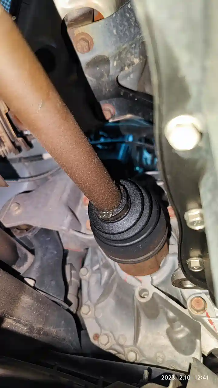

问 半轴漏油,是要换总成还是防尘套? 删除 推荐精华 置顶 取消置顶 关闭回复 打开回复 推荐编辑 楼主禁言 移动帖子 重置头像 操作记录 小雨one 0浏览 · 2023-12-10 15:26· 发布于陕西 大神们,保养时发现副驾半轴有油漏出,附近位置也黑压压油迹,这种情况需要换总成还是防尘套呢? 举报 打开汽车之家 阅读体验更好 相关问题 更多 问求助友友们! 0回答 问想更换挡把套 0回答 问翼神中间的尾灯不亮 0回答 问请问一下车友们 0回答 问关于改装前轮刹车 0回答 问翼神换前后杠 0回答 全部回复 只看楼主 内蒙宏光老白 关禁闭 已屏蔽 五菱宏光S3 更换油封和防尘套就可以了,这个油封没多少钱更换工时费比较高,下轮胎 刹车盘 拆半轴费时费力顺便检查一下球笼是不是正常。 2023-12-10 15:54 来自内蒙古 回复 沙发 屏蔽此人 举报 删除 取消删除 禁言 重置头像 共有条对话 > LanPri1ex 关禁闭 已屏蔽 飞度 网购品牌件,300左右。找个店自己搞。给100多工时。防尘套45,给200工时。我之前是换原厂的,300总共。现在原厂订不到货。 2023-12-10 17:52 来自广东 回复 板凳 屏蔽此人 举报 删除 取消删除 禁言 重置头像 共有条对话 > Fangchangenen 关禁闭 已屏蔽 有异响就换总成,没异响就换带防尘套的那个修理包。 2023-12-11 00:42 来自浙江 回复 地板 屏蔽此人 举报 删除 取消删除 禁言 重置头像 共有条对话 > 骑着蜗牛狂奔sunny 关禁闭 已屏蔽 科迈罗 如果最近一两年准备换车,那索性就不管他了。凑合凑合直接换车得了 2023-12-11 12:02 来自浙江 回复 屏蔽此人 举报 删除 取消删除 禁言 重置头像 共有条对话 > 阿翼神神神 关禁闭 已屏蔽 翼神 老车了,换总成吧,前两天才换,防尘罩用不了多久也会废的 2023-12-11 13:47 来自陕西 回复 屏蔽此人 举报 删除 取消删除 禁言 重置头像 共有条对话 > 卡犇行 关禁闭 已屏蔽 翼神 小修了下,胶套拆开,清洗干净,重新打油。安装卡扣恢复原样。卡扣和润滑脂老化。正常。楼上说的一样有异响再更换。100元以内搞好了。 2023-12-12 02:59 来自新疆 回复 屏蔽此人 举报 删除 取消删除 禁言 重置头像 共有条对话 > 进城的小毛驴 关禁闭 已屏蔽 我漏的比你还厉害,没去管他,好几年了 2023-12-18 12:10 来自浙江 回复 屏蔽此人 举报 删除 取消删除 禁言 重置头像 共有条对话 > 三菱异响之神 关禁闭 已屏蔽 翼神 胶没破不用换,用钳子把卡子夹紧一下就好了 2023-12-23 01:12 来自湖南 回复 屏蔽此人 举报 删除 取消删除 禁言 重置头像 共有条对话 > T3000 关禁闭 已屏蔽 雷克萨斯ES 都可以,师傅技术好就换维修包,有的师傅嫌麻烦让你换半轴总成,这样的好处是不会因为不小心破坏掉球笼。 2023-12-26 16:49 来自安徽 回复 屏蔽此人 举报 删除 取消删除 禁言 重置头像 共有条对话 > guoqiqi 关禁闭 已屏蔽 套 2024-04-17 10:52 来自河南 回复 屏蔽此人 举报 删除 取消删除 禁言 重置头像 共有条对话 > 还想在主楼增加内容?点击续写主楼内容 登录 参与更多互动 发表回复 打开App,查看更多评论 首 页 上一页 下一页 末 页 跳 转 取 消 还想在主楼增加内容?点击续写主楼内容 登录 参与更多互动 系统故障 发表回复 图片最多上传9张 微信好友 微信朋友圈 新浪微博 QQ好友 QQ空间 取消 相关推荐 加载中
