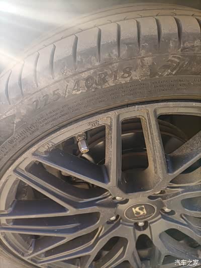

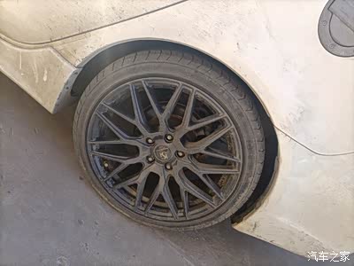

问 18寸轮毂问题望车友们帮忙! 删除 推荐精华 置顶 取消置顶 关闭回复 打开回复 推荐编辑 楼主禁言 移动帖子 重置头像 操作记录 窝窝里的老猴子 0浏览 · 2023-11-17 23:42· 发布于辽宁 车是原厂避震,225 40 18的轮胎,轮毂18寸 8J et38,轮毂满载会不会蹭到后叶子板?我咨询了附近两家汽修厂说切割后叶子板时间长了肯定烂! 举报 打开汽车之家 阅读体验更好 相关问题 更多 问异响请教车友 0回答 问右前轮轮速传感器插头 0回答 问12 1.8自动 0回答 问这是起动机故障吗? 0回答 问请问一下车友们 0回答 问求助车友友们! 0回答 全部回复 只看楼主 卡犇行 关禁闭 已屏蔽 翼神 225-45-18都不蹭。 2023-11-18 19:50 来自新疆 回复 沙发 屏蔽此人 举报 删除 取消删除 禁言 重置头像 共有条对话 > 只会MT 关禁闭 已屏蔽 翼神 如果蹭了,可以卷翼子板再阔点,不用切。 2023-11-19 09:19 来自安徽 回复 板凳 屏蔽此人 举报 删除 取消删除 禁言 重置头像 共有条对话 > 黑夜的客人 关禁闭 已屏蔽 就是这个样子 2023-11-19 13:32 来自天津 回复 地板 屏蔽此人 举报 删除 取消删除 禁言 重置头像 共有条对话 > 事在人為1112 关禁闭 已屏蔽 翼神 我也在等,这个问题 2023-11-20 20:45 来自河北 回复 屏蔽此人 举报 删除 取消删除 禁言 重置头像 共有条对话 > 大白车2011 关禁闭 已屏蔽 翼神 原厂避震,et38,40的不太确定,但45的肯定会蹭 2023-11-23 14:55 来自辽宁 回复 屏蔽此人 举报 删除 取消删除 禁言 重置头像 共有条对话 > Tk1056 关禁闭 已屏蔽 应该是改225一45一18。直径才一样,不会刮翼子板,我从新车就换了,开了44万公里。 2023-12-14 01:50 来自广东 回复 屏蔽此人 举报 删除 取消删除 禁言 重置头像 共有条对话 > 还想在主楼增加内容?点击续写主楼内容 登录 参与更多互动 发表回复 打开App,查看更多评论 首 页 上一页 下一页 末 页 跳 转 取 消 还想在主楼增加内容?点击续写主楼内容 登录 参与更多互动 系统故障 发表回复 图片最多上传9张 微信好友 微信朋友圈 新浪微博 QQ好友 QQ空间 取消 相关推荐 加载中
